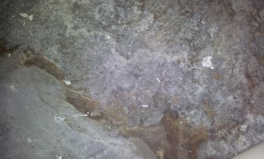

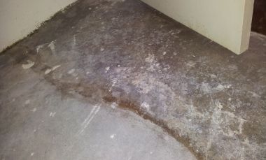

3 Jaar geleden is de vloeg opnieuw ge-egaliseerd en de oude afvoerput van de bijkeukenkraan gedicht. Nu zitten er scheuren in de vloer en rare plekken. Ik vroeg me af of dit vochtkringen zijn of misschien schimmel.

Is dit een natuursteen tegel?
OOge
Nee, dat is gewoon een cementvloer
Pirke
Zitten de plekken en scheuren alleen op de plaats van de oude put.....dan lijkt het mij aannemlijk dat dat de oorzaak is.
Maar praten we hier over een put , of over een weggehaalde afvoerbuis?
OOge
Tja het was een doucheput. Nee deze zit niet op dezelfde plek.
Wel denk ik dat hier de regenpijp onder door loopt.
Pirke
Dan zou ik het zo snel ook niet weten.
Denk dat de vraag eigenlijk is: Hoe vervelend vindt je het zelf, en hoever wil je gaan om het weg te werken?
Je kunt er een tegel overheen leggen van een redelijk groot formaat, die zal niet zo snel scheuren. Maar al het andere: Coaten, opnieuw pleisteren zal waarschijnlijk weer kapotscheuren.
KlusRob
Of de meest drastische maatregel:
vloer eruit en helemaal opnieuw opbouwen...
Maar dat zal wss niet de bedoeling zijn (maar wel de allerbeste vrees ik)
