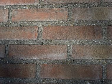

Hoi allemaal,
Bij mijn schuur. is enkelsteens, is de muur op het zuiden op een paar plaatsen gescheurd langs de voeg. ik kan op sommige plaatsen van binnenuit naar buiten kijken tussen de voeg en de steen door( is maar 1mm spleet ofzo). bij de poort die er naast zit is dit ook het geval en daar kan ik op de hoe een steen er bijna tussenuit pakken. ook bij de andere scheuren zit de voeg gewoon los kan ik bijna de voeg ertuusenuit halen.

Weet ik eigenlijk niet. Dit is in de loop van de jaren ontstaan. Het is me niet opgevallen DTB het de laatste tijd erger is worden. Het is alleen langs de voeg horizontaal en twee keer gaat hij een voeg omhoog..
hierbij een foto van de scheur.
hij is in totaal zo ongeveer anderhalve meter breed.
Het is handig ook een overzichtsfoto erbij te plaatsen, dan zien we waar de scheur zit in het geheel.
Of er nog beweging inzit moet je weten of het zin heeft om de scheur te repareren. Je kan er veel werk insteken, maar volgend jaar kan de scheur weer terug zijn.
Een schuurwand isoleren schijnt niet veel nut te hebben als die onverwarmd is. En heeft sowieso geen zin bij een ongeïsoleerd golfplaten dak.
Een voorzetwand in een onverwarmde schuur maak je het best met vochtbestendig materiaal. Zoals watervast verlijmd multiplex.
