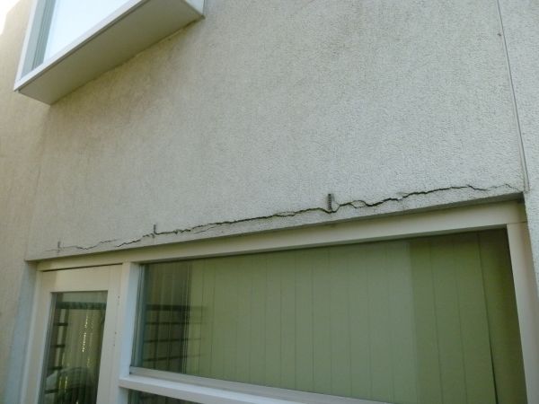

Als je de foto bekijkt zie een scheur, die er al een tijdje zit en waarvan de kier groter aan het worden is. Wie weet wat dit voor een soort scheur is, wat ik het beste kan doen en of de veiligheid in gevaar is? Is het zelf te rapareren?
Kan je zien wat er van de achterliggende materialen is gescheurd? Misschien even een los stukje verwijderen of los tikken.
Je moet er eerst achterkomen welke materialen zijn gebruikt. Of en wat voor latei er zit. Het is een spouwmuur?
Zijn er meer dezelfde huizen omheen met hetzelfde probleem?
Monique256
Van een andere gelijke woning zie ik hetzelfde, bij twee andere is het nog een heel lichte scheur. Lostikken durf ik zo nog niet, ben bang dat dan alles los komt. Het is een spouwmuur en binnen zie ik geen scheur.
Klinkt het stukwerk ook hol overal op de muur, of klinkt het als massief.
Het lijkt er op, dat de stukhoek die gebruikt is losgekomen is.
