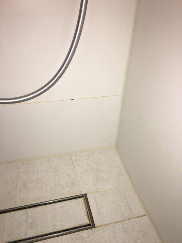

Ik heb een half jaar geleden mijn badkamer gerenoveerd en laten betegelen, echter id er nu in het douche gedeelte een scheur ontstaan in 1 tegel.
Deze scheur is zomaar spontaan ontstaan van de week, heb het nu maar even met silicone dicht gemaakt maar een fijne situatie is het niet. Heb het tegelen over gelaten aan een professional bedrijf, hoe kan zon scheur nu ineens ontstaan en wat kan ik nu het beste dien want het is echt op een rot plek ook.

De moeilijkheid is dat het op een foto niet te zien is wat de oorzaak zou kunnen zijn. Als dat al te vinden is. Misschien is er nog iets te zien als de tegel eraf is, maar ik denk het eigenlijk niet.
Misschien heeft de tegel net iets te veel onder spanning gestaan waardoor ie is geknapt. Ik zou gewoon maar vertrouwen dat het in orde komt met de reparatie door die vakman. :wink:
Mijn vermoeden is, dat er water achter de tegel is gekomen, en het stukwerk iets is uitgezet.
Als ik de foto bekijk, zit er een gaatje in het voegwerk, daar waar het zwarte plekje in de voeg is te zien.
En als er dan al een haarscheur in de tegel heeft gezeten, is een klein beetje vocht achter de tegel al voldoende, om de tegel te laten door scheuren.
Maar u heeft gewoon garantie op het werk, dus laat het snel maken, om grotere lekkage schade te voorkomen.

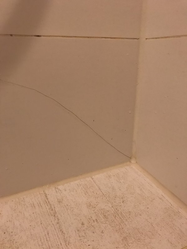

Begin nu een beetje depressief te worden van mijn badkamer, tegel is vervangen, maar een half jaar later is deze tegel weer gescheurd nadat eerst de tegels ernaast ook een gescheurd zijn.
Nu zijn er in totaal 3 tegels gescheurd en heb geen flauw idee waardoor het komt en ook geen idee wie ik in moet schakelen om de oorzaak te achterhalen.
Het lijkt wel of de tegels los laten waardoor de voegen scheuren en water door kunnen laten.

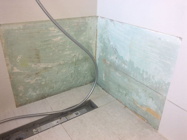

Tegels zijn ondertussen weg gehaald en er zit inderdaad vocht achter, het lijkt optrekkend vocht maar waar het vandaar komt ?
De afvoer is uitgesloten want die loopt onder de lewis plaat.
Iemand tips waarste gaan zoeken of wat te doen :(

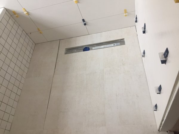

Is de easydrain goot wel goed afgekit.
Bij dit type goot, ligt de tegel op de goot, en moet de ruimte tussen tegel en goot goed afgekit worden.
Anders kan het water als de goot vol loopt, tussen tegel en goot stromen, en zo lekkage veroorzaken.
Daarna gaat het binnenste rooster er in, die je met de afstel plaatje die er bij zitten, op gelijke hoogte (2 mm eronder) met de bovenkant van te tegel afstelt.
Daarna moet ook weer de ruimte tussen tegel en binnen rooster goed afgekit worden.
Verder zie ik ook geen kimband zitten in de staande inwendige hoek, en tussen vloer en wand.
In deze staat is het binnenwerk erin gegaan, in de handleiding word niet gesproken over eerst kitten, pas nadat het binnenste rooster erin is gegaan.
Dus er is maar 1 keer gekit. (Speciale rvs kit)
Kimband heeft wel overal gezeten maar is met de tegel los gekomen.

Als het optrekkend vocht is, is het meestal een kitvoeg die niet goed is.

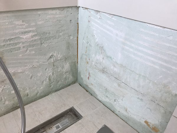

Vandaag nog even aan de slag gegaan, en goot tot de rand vol water gezet voor een kleine 20 minuten, zie nergens vocht komen.
Moet wel toegeven dat het moeilijk zichtbaar is omdat de muur nog steeds vochtig is.
Hoelang kan het duren voordat de muren droog worden, dacht dat dit met deze temperaturen wel snel zou gaan maar het tegendeel is waar.?
Ben ik weer, het lijkt er op dat na een week het maar niet wil vlotten met het drogen, nu weet ik dat 1 mm stuc een dag kan duren. Maar vind het toch wel lang duren met deze warme dagen.
Mijn vraag is kan dat echt zo lang duren, want de douche is morgen precies een week niet gebruikt.?

Heb je ook al eens naar de aansluiting en afdichting van de douchekraan gekeken?
Wellicht dat een slechte kitafdichting bij de s-koppelingen voor vocht in de muur zorgt?
