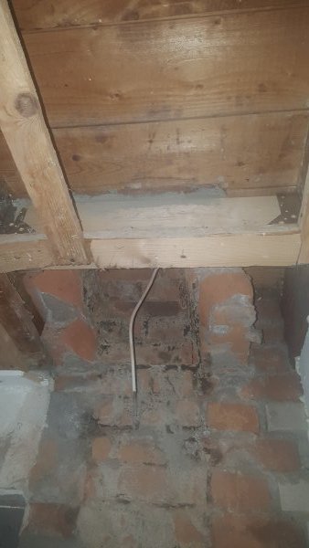

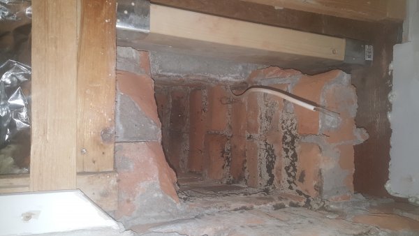

Beste mensen,
Nadat ik een rookkanaal heb gesloopt op de eerste verdieping is er een scheur ontstaan vlak langs waar de rookkanaal gemetseld was. Ik heb het vermoeden dat dit komt doordat ik misschien iets te lomp het rookkanaal heb gesloopt. Kan iemand vertellen of deze scheur een probleem kan worden?
Ik was er verder ook vanuit gegaan dat het een niet dragende rookkanaal is (door een aantal meningen van anderen). Nu ben ik er wel een beetje over aan het twijfelen. Wat maakt het dat een rookkanaal dragend is?
Hoor graag jullie meningen.
Groet,
Daniel

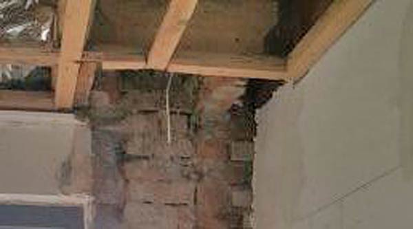

Om het iets beter te kunnen bekijken heb ik de een detail van je (rechter) foto vergroot en lichter gemaakt.
En als ik dat dan zie dan kan ik alleen maar zeggen: zet er gauw een paar stempels onder en haal er een deskundige bij. Een aannemer en/of een constructeur.
Voordat de hele schoorsteen naar beneden stort! Want daarboven hangt, voorzover ik zo kan zien, zonder verdere ondersteuning de rest van de schoorsteen.

Deze schoorsteen is vertand gemetseld geweest in de draagmuur en heeft dus icm de muur een constructieve functie gehad, volg t advies op en stempel m af en laat iemand met verstand van zaken hier ter plaatse na kijken

Ik heb een raveelbalk tussen twee draagbalken geplaatst, zie foto. Verder zit het rookkanaal vertand in de draagmuur waardoor ik het vermoeden heb dat het vrij stevig is, of heb ik dit mis?

Ga je het deel boven ook nog weghalen? Want er drukt nu veel gewicht op een paar raveeldragers en een halfsteens muurtje. Ik zou zeker gaan stempelen.
De scheur in het binnenspouwblad is de overgang tussen de kalkzandsteen en de gebakken stenen. Het is niet te zien of hier een verankering tussen zit. Echter is het niet ongebruikelijk dat er scheuren ontstaan op de overgang van 2 verschillende materialen. Zeker nu de belasting nog eens is toegenomen.

Goedemorgen,
De bouwkundige/constructeur is langsgeweest en vond dat er niets aan de hand was. De scheur was ontstaan door een combinatie van jarenlang stoken en dat er te hard geslagen is met de moker. er zit ook maar een kleine schoorsteen boven het huis en de vertanding loopt door in de draagmuur op zolder waardoor het niet snel naar beneden zal komen.
Fijn, nu kan ik weer doorgaan met de verbouwing. Bedankt voor jullie reacties.
