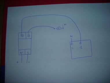

Schema voor een trappenhuis trappenhuisschakeling
Kan er iemand mij zeggen of mijn schema (trappenhuis)
klopt?
Merci ;-)
Nee klopt niet.
Je bedoelt waarschijnlijk dit.
De bovenste is de standaard oplossing de onderste een aderbesparende oplossing.
Da geeft ni hoor :-)
Dus mijn schema is juist?
Ben begonnen aan een avondopleiding elektrotechnieker en ben bezig aan de verlichting dus ben alles aant overlopen...
