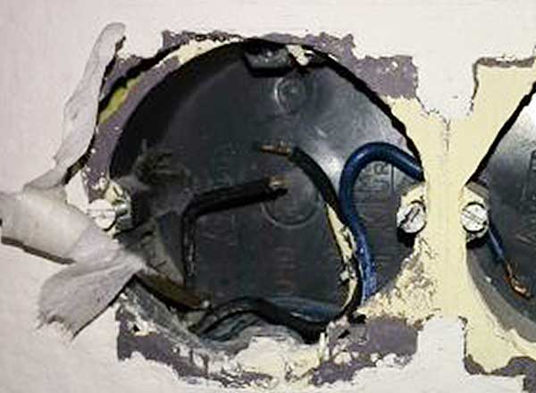

Dag allen,
Ik ben recent verhuisd en kreeg de plafondlamp niet werkende. Reden is dat in de lasdoos de kabels niet aangesloten waren. Heb de vorige eigenaren gebeld (zijn kennissen) en reden is dat de eigenaar des huize destijds hier geen kennis van had.
Nu ben ik vrij bekend met elektra, maar wil graag aan jullie (die veel meer ervaring hebben met elektra) graag een schema hebben om dit aan te sluiten.
Heb foto's toegevoegd van de wcd en de schakelaar en een foto van hoe de kabels in de lasdoos!
Frank
Voor een geaard stopcontact heb je bruin (fase) geel/groen (aarde) en blauw (nul) nodig.
Voor een schakelaar heb je bruin en zwart (schakeldraad) nodig.
Met wat er nu zit blauw en 2 x zwart gaat het niet werken om een stopcontact en schakelaar aan te sluiten.
Je zal dus vanuit de centraaldoos in het plafond een bruine en geel/groen bij moeten trekken.
Je hebt nu een niet geaard stopcontact. Je moet een geaard stopcontact gaan gebruiken.

IK zie helemaal geen bruine draad op de foto.
Poppe
Beste Frank,
Bruine draad is degene met het witte plankband erop, is inderdaad moeilijk te zien.
Excuses las er in je eerdere bericht over heen.

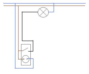

Zo denk ik net even beter te zien:
Atmoz
Als het de bedoeling is om de lamp op 2 plaatsen te kunnen bedienen:
De bruine draad op het aansluitpunt van de schakelaar met bruin gemerkt. Als de aansluiting daarvoor geschikt is van het bruine punt een tweede bruine draad naar het stopcontact. De 2 zwarte draden naar de punten van de schakelaar met zwart gemarkeerd en de blauwe naar het overgebleven punt van het stopcontact.
Mocht het doorlussen op het schakelaarcontact niet uitvoerbaar zijn moet bruin eerst naar het stopcontact en vandaar een tweede bruine draad naar bruin van de schakelaar.

Mag ik opmerken dat de draden aan de (zeer) korte kant zijn? Kans op losschieten en dus kortsluiting is hierdoor groot.
Ik zou de draden daarom allemaal vervangen door langere, en wel in de volgende kleuren:
1x bruin
1x blauw
1x zwart
1x groen/geel
- bruin, blauw en groen/geel aansluiten op het stopcontact.
- 1 korte bruine draad bij het stopcontact naast de andere bruine steken, en naar de schakelaar leiden.
- Op de schakelaar de bruine en de zwarte aansluiten.
Door de langere draden kun je de schakelaar en het stopcontact ook beter vastzetten en strakker afmonteren.
Atmoz
Als de overige wandcontactdozen in dezelfde kamer geen aarde hebben hoeft dat ook niet op dit onderhavig stopcontact.
Je zegt dat de lamp maar op een plaats bedient hoeft te worden, dit kan, maar dan zit er een zwarte draad teveel. Wel even vaststellen waar die naar toe gaat en adequaat afisoleren. De bruine gaat naar de schakelaar zoals eerder gezegd en naar het stopcontact, de zwarte die samen met bruin spanning voerde gaat naar een zwart punt op de schakelaar en blauw naar het andere punt van het stopcontact.
De draden lijken inderdaad kort, of ze vernieuwd moeten worden hangt ervan af of je de zaak op een nette deugdelijke manier kunt monteren.
Voor test zou je kunnen kijken of de lamp gaat branden als je de bruine draad tegen de zwarte draad die op de schakelaar moet komen houdt. Wel voorzichtig of beter eerst de zekering/automaat uit en dan pas contact maken, is wel zo veilig.
Sxnder
En het schema.
