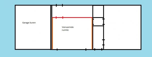

Op dit moment zit ik zelf met een vraag. Ik heb een garage van halfsteens muren. Daarbinnen wil zelf een verwarmde ruimte creeren. Deze ruimte zou ik tevens willen isoleren. Een scheidingswand dien ikzelf nog te maken (rood), de twee zijwanden wil ik voorzien van een voorzetwand met isolatie.
Kan ik hier volstaan met een houten frame, glaswol en osb+gipsplaten, of dien ik hier tevens met damp folies te werken?
Er zullen temperatuurverschillen tussen de ruimtes gaan optreden, dus vocht zou kunnen condenseren. Of is dat minimaal bij binnenruimtes?

Altijd moeilijk te voorspellen Martin worden de verschillen in temperatuur dusdanig dat een dampremmende laag noodzakelijk is.
De luchtvochtigheid in de ruimte van de warme kant heeft meer invloed dan de temperatuur.
Het valt mij op dat met PIR/PUR platen gecacheerd met aluminium je qua vocht in het voordeel bent.
OSB aan de warme kant is in het voordeel dat dit materiaal dampdichter is dan gips.
