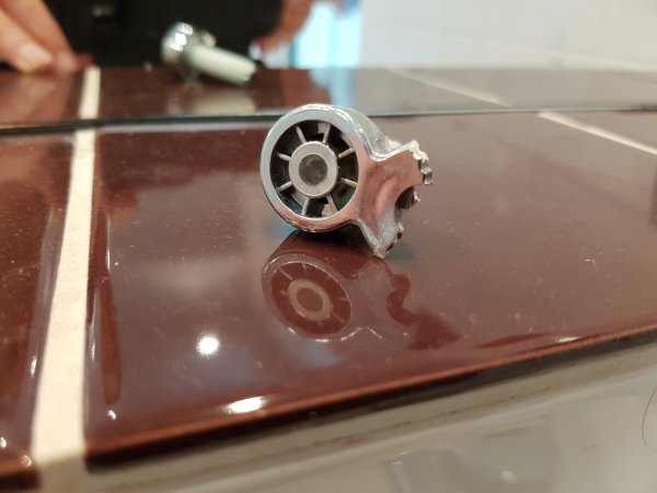

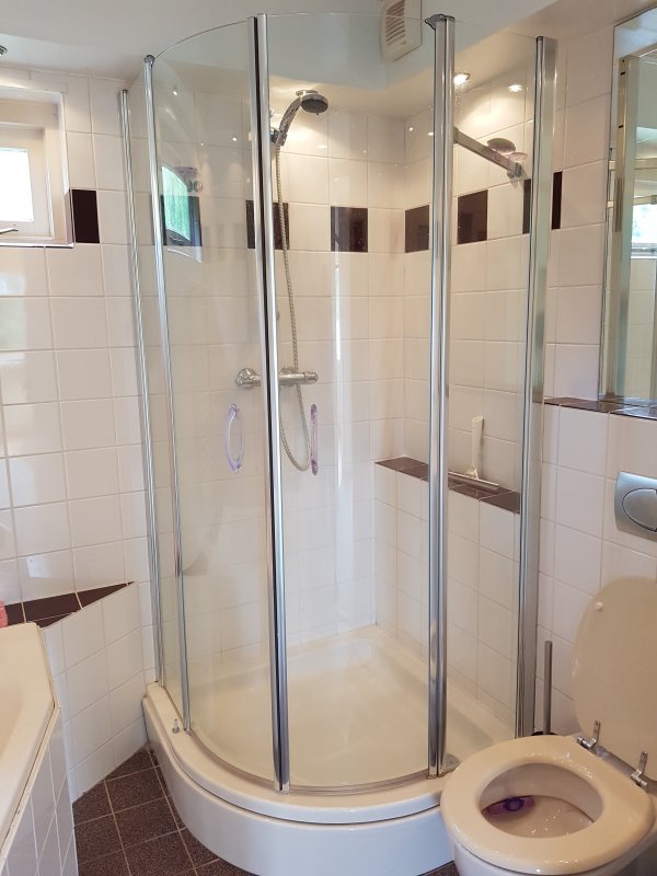

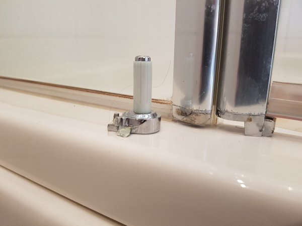

Het scharniertje van de deur van de douchecabine is kapot. Het zou zonde zijn om de hele douchecabine te moeten vervangen vanwege zo'n klein onderdeel.
De cabine is van glas. De deuren draaien naar buiten.
Weet iemand welk merk douchecabine dit is?
Weet iemand waar ik het onderdeel kan bestellen?
Dank je wel vast voor het meedenken!
Dit lijkt heel veel op een sealskin douche cabine
Pauliwau
Dank je wel voor je reactie, Peter. Ik zal informeren bij Sealskim.
Pauliwau
Sealskim heeft laten weten dat het geen douchecabine van Sealskin is.

Bij ons is net vorige week ook de douchedeur afgebroken en bij mij staat gelukkig wel een merk op het glas.
De Nederlandse leverancier gaf echter niet thuis en we moesten maar nieuw kopen, terwijl de Fabrikant in Duitsland (Breuer) gewoon een complete renovatieset heeft. 8 scharnieren (wij hebben dan een vouwdeur) en 4 rolgeleiders kosten samen incl. verzenden goed 100 euro.
Toch een heel stuk goedkoper dan een nieuwe douchecabine voor bijna 1000 euro.
Of het van jou ook een Breuer is durf ik niet te zeggen maar het lijkt veel op het model Sign van hun.
Hier een linkje naar hun onderdelen reserve onderdelen Breuer
