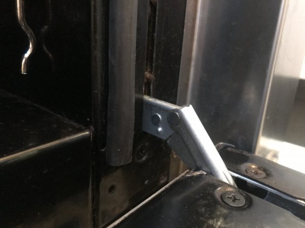

Ik heb een probleem, via een uitleg elders op dit forum:
https://www.klusidee.nl/Forum/topic/scharnier-soh-905-a-vervangen.41468/ is het mij gelukt om de deur van onze oven los te koppelen van de oven, maar nu ik de scharnieren in de deur heb vervangen krijg ik deze er niet meer terug in...
Het gaat om het fornuis Bosch Solitaire SOH 965 B en het gebruikte scharnier is: https://www.partsnl.nl/00416990-scharnier-oven-magnetron
Kan iemand mij svp de gouden tip geven hoe ik dat scharnier weer bevestig aan de oven? Liefst met plaatje, foto of zoiets dergelijks?
ALvast heeeeel hartelijk dank!
Groet
Sjoerd
Zo uit m'n hoofd, klap de scharnieren in de openstand en "schep" ze erin.
SjoerdK.

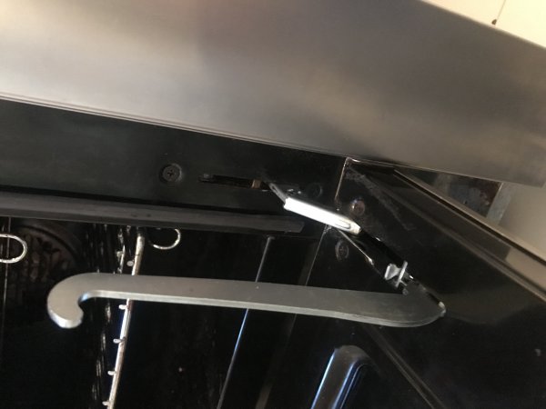

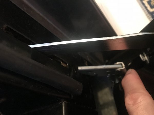

dit is de situatie
eerste twee foto’s zijn zoals de onderkant van de scharnier uiteindelijk moet komen te zitten, maar daar is de bovenste arm los.
laatste foto is waar ik dus niet uitkom, arm zit dan op zn plek maar ik krijg de onderkant vd scharnier niet hoog genoeg om die vast te laten ‘pakken’ in/aan de oven.

Boertje125
de stand van dit palletje maakt het verschil
ook bij het uitlichten van de deur
