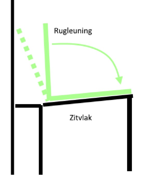

Sinds een tijdje ben ik bezig met een opklapbare bank maken (voor in de tuin). Deze is zo goed als af, alleen is er nog 1 uitdaging:
De rugleuning wordt met scharnieren aan de zitting gemonteerd, zodat ik de rugleuning kan opklappen tegen de zitting. Ik dacht dit met een scharnier te doen, alleen het probleem is dan dat ik de rugleuning met scharnier niet verder dan 90 graden omhoog kan klappen. Dit wil ik echter wel voor elkaar krijgen, zodat de rugleuning (in uitgeklapte toestand) kan rusten tegen de achterliggende planken.
Een idee was om het scharnier in een hoek op het zitvlak monteren, heeft iemand suggesties wat daarvoor geschikt zou zijn? Het lijkt me vrij uitdagend om een driehoek van hout te zagen, bestaan hier bijv. rvs onderdelen voor? Of een heel ander idee?
Nog een tekening van mijn uitdaging. In groen de rugleuning, opgeklapt en niet opgeklapt. En in streepjes groen hoe ik eigenlijk wil dat de leuning uitgeklapt zou moeten kunnen. (Maar nu dus niet kan met een scharnier recht op de zitting)
Het scharnier kan inderdaad veel verder dan 90 graden, meer richting 200 graden. Maar het probleem is dat als ik ze zo monteer dat het scharnier verder open kan, dan kan ik hem vervolgens niet meer verder opklappen, omdat hij dan het scharnier uit de zitting zal trekken. (of dus omgekeerd het scharnier uit de zitting zal trekken als je hem verder dan 90 graden uitklapt.

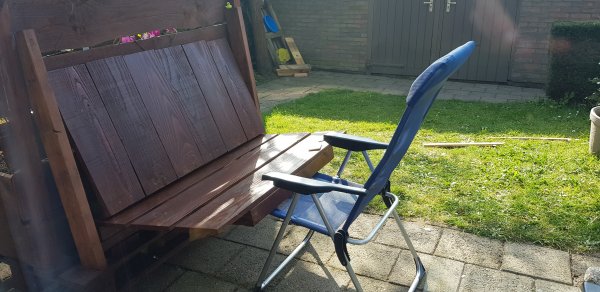

Heb nu even de onderdelen los op elkaar gezet ;-)
Kruisgeheng toepassen en de rand van de zitting vrij houden van de knoop = het draaipunt.
Maar zou er een manier zijn waarop ik het scharnier vast maak zodat wel kan wat ik wil? (Hij zit er nog niet aan vast, dus het is allemaal nog open)
Scharnier aan de bovenzijde kan ook, als je achter de zitting een plank maakt van dezelfde dikte als de zitting.
Aan bovenzijde zit ie in het zicht. Ertussen lijkt het handigst. De pen dan uiteraard met de bovenzijde gelijk.
Gewone deur scharnieren kunnen 270 graden open
kijk even bij je achterdeur hoe ze dan zitten.
jij hebt ze al zo gemonteerd dat ze in dichte toestand al 180 graden open staan.
je kan ze draaien of even in de bankschroef zetten en een stukje verbuigen zodat je ze zo kan monteren als je gedacht had.
