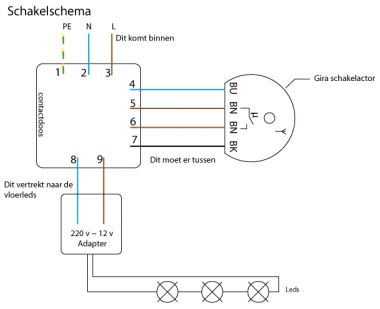

Ik wil een Gira funk schakelactor plaatsen om zo vloerleds draadloos aan te sturen.
Echter kom ik niet wijs uit het schakelschema of weet ik niet helemaal zeker of ik het goed doe.
wie kan mij vertellen welke nummers ik met welke moet verbinden in het contactdoos. zie tekening 1.

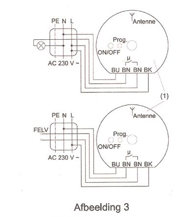

tekening 2 (oftewel afb3) is het schakelschema dat dient aangesloten te worden volgens de Gira handleiding.
2-4-8 dit is de nul
3-6-7 dit is de fase
5-9 dit is de schakel draad

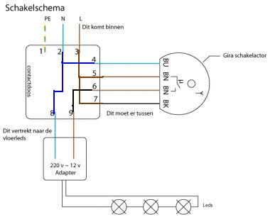

volgens mij moet het zo als ik het goed heb gezien op het schema.

Dus wat is nu het juiste?
welke eindjes moet ik met welke eindjes koppelen of samen in een klem/lasdop stoppen?
Ok. ik zat net eventjes op internet en daar zeggen ze dat alle blauwe draden met elkaar verbonden moeten worden. Dus 2-4-8 en daarna 3-5 3n 6-9?
de 7 is voor het schakelen van iets anders...klopt dit?
Aks je oplossing lijkt me iets logischer
Zoals ik in het schema lees moet 7 spanning hebben om het apparaatje te laten werken 5-6 zijn de aansluitingen van de interne schakelaar deze zijn niet intern door verbonden zodat je ook 12V systeemen kan gaan schakelen maar dat is hier niet aan de orde.
er zijn ook andere uitvoeringen waar je een externe schakelaar op aan kan sluiten
wat jij aan geeft zijn 5-6 omgedraaid dit maakt voor de werking in principe niet uit
Het antwoord van Aks is het juiste antwoord.
De volgorde maakt in zovere niets uit omdat je dit stroomloos moet doen doe je dit niet kan het gebeuren dat de actor overlijd.
Dat de 7 voor iets anders is heeft te maken met een ander type volgens mij, dus niet voor jouw type.
De actor is van Gira en Jung is ook hetzelfde ga eens daar kijken, vindt je uitgebreide schema's.
