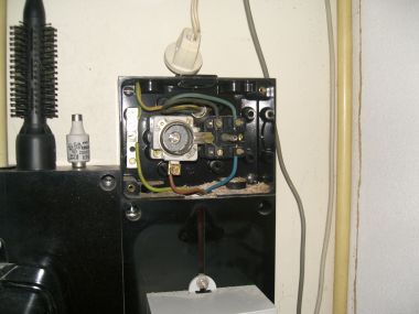

Wij hebben een boiler die op een schakelklok aangesloten hoort te zijn.
De tijdklok is er ooit afgehaald maar we zouden hem er nu weer graag op willen laten zetten.
Nu is het gedeelte waar hij aangesloten moet worden in de meterkast niet verzegeld, mag/ kan je dit gedeelte zelf open schroeven? Of moet je een installateur laten komen of moet de netbeheerder hiervoor komen?
Op de foto is het bovenste gedeelte de schakelklok? (zonder zegel) en dat daaronder het apparaat dat een seintje geeft voor het schakelen tussen dag en nacht stroom (met zegel)
Hoop dat iemand me kan helpen!
Alvast bedankt.

Het bovenste kastje (met groen en rode plakker) is de zekering met een schakelaar om deze groep af te schakelen, hier zal je verder niks achter vinden.
Het relais kast je is het kast je wat naast de meter zit.
Is zwarte kastje wat er boven zit is voor de boiler, zit de boiler daar nog op aangesloten? Zo niet daarop weer op aansluiten.
Kan je het kastje open maken als je de knop omdraait zodat de stroom is uitgeschakeld?
Draden lopen van de boiler inderdaad naar het kastje met het roze en groene plakkertje.

Voor zover ik weet is de toonfrequentschakelaar aangesloten en werkt hij (is namelijk paar jaar terug vervangen omdat de vorige het niet meer deed en ja dat had gevolgen voor mijn energierekening, deze is dus ook verzegeld) Het gaat mij er om dat in het zwartje kastje bovenaan er waarschijnlijk iets niet goed is aangesloten.
Ik heb hem open gemaakt een een foto gemaakt, misschien kunnen jullie zien of er iets verkeerd zit?
Buiten het feit dat niet duidelijk is hoe de afgaande aarde is aangesloten (lijkt los te hangen), deze zou dus vastgemonteerd moeten worden.
is de afgaande kant goed aan gesloten op de groepsschakelaar.
De toekomende kant wordt vanaf de schakeklok bedient.

Ik mis twee dingen of ze zijn op de foto niet zichtbaar.
Als de boiler met de nachtstroom mee moet schakelen hoort er een boilerrelais aanwezig te zijn.
Ten tweede, de voeding van je boilergroep komt ergens achter de meterborden vandaan. Die voeding hoort van de groepenkast te komen of in oude situaties van een klemmenbord.
Waarom het niet werkt is zo niet te zien als men van deze foto`s moet uitgaan.

@ Kacheltje: De draden die achter de meterborden vandaan komen zijn van de boiler. De boiler hangt in een andere kast achter de meterkast. Ik zie in die kast de stroomdraad van de boiler door de wand gaan precies ter plaatste van het zwarte kastje die ik open heb gemaakt en waar ik een foto van heb geplaatst.
Voeding boilergroep komt vanaf tijdklok gelijk daaronder.
Afgaande zijde verdwijnt door de muur naar achter richting boileraansluiting
Klopt!
Ik dacht zelf dat de bruine draad misschien onder de zwarte moet om de boiler weer op nachttarief te laten werken.
Of is dit heel simpel gedacht?
De bruine draad loopt via de zekering houder, deze moet je zo laten zitten.
Is het nu zo dat er 's-avonds wel spanning op de bruine en blauwe draad staat, pakweg na 23 uur?

Dat had ik wel begrepen. Het gaat meer om de draden die naar onderen achter het meterbord verdwijnen.
Met meten kom je meestal wel verder maar voor de zekering meten moet je als leek niet aan beginnen. Je hebt de zekering wel los genomen maar daar onder staat nog steeds spanning als het goed is die zwaarder is afgezekerd dan 16 ampere.
Als ik de groepenschakelaar bekijk is dat van een type die het bij ouderdom nogal eens wil begeven.
Laat iemand die wel goed op de hoogte is van elektra eens de aansluiting doormeten.
Deze gaan nog steeds naar het schakelklok gedeelte welke daaronder gemonteerd zijn!
Ja, de boiler warmt dag en nacht op.
Dit betekent dus dat er 24 uur per dag spanning op staat, dit kunt u zelf niet aanpassen, in zoverre, u wordt daar niet apart voor gemonitoord en afgerekend.
Ok, maar wat ik niet begrijp is dat een paar jaar terug de boiler alleen 's nacht opwarmde. Nadien is het grijze kastje vervangen en toen en de boiler zelf. De mogelijkheid om hem dus alleen 's nacht te laten verwarmen is er dus wel.
