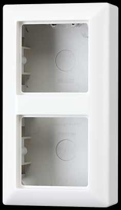

Je zou een dubbele opbouwbehuizing kunnen monteren:
Artikelnummer is AS 582 A W creme of AS 582 A WW wit.
Boven zet je dan je jaloezieschakelaar en beneden (of andersom, wat je beter uitkomt) een tweepolige schakelaar, bijvoorbeeld 502 KOU. .

Een dubbele opbouwbehuizing gaat me eerlijk gezegd een beetje te ver. Ik heb inderdaad nagelezen in de NEN1010 dat een werkschakelaar of een stekkerverbinding noodzakelijk is, en zou deze norm graag willen respecteren, ik heb geen zin hier later problemen mee te krijgen.
