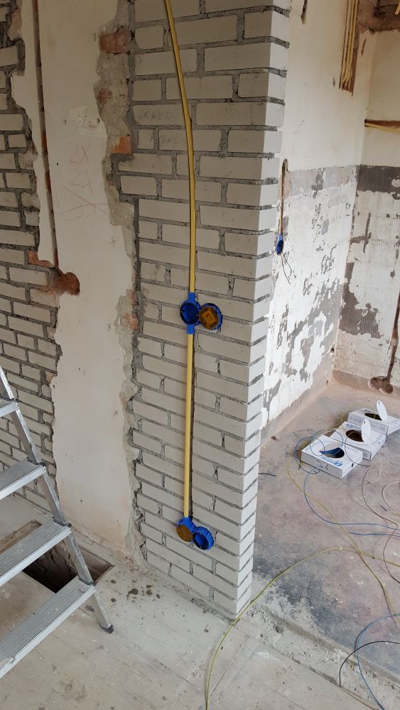

Een kleine vraag over onderstaande foto. In de 2 bovenste wandcontactdozen komen 2 schakelaars voor 2 lampen, in de onderste wandcontactdozen wil ik 2 stopcontacten plaatsen.
Kan dit op deze manier zoals afgebeeld op de foto? Dus met 1 leiding? En zo ja, welke draden moeten hier dan doorheen?
Alvast dank voor jullie reacties!
Overigens is dat niet een wandcontactdoos.
Je hebt het hier over een inbouwdoos.
Een wandcontactdoos is wat we meestal een stopcontact noemen.
