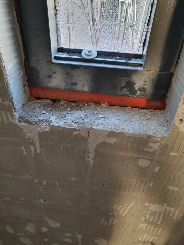

Hallo allemaal,
Ik wil de muren van mijn wc laten stuuken. Daarvoor heb ik de oude verflaag (dat helemaal doorrokt was) en de oude tegels eraf gehaald. De tegels heb ik eraf gehaald met een hakhamer. Dat ging niet zo gemakkelijk, omdat die tegels er volgens mij al 3 eeuwen aan die muur hangen.
Mijn wc bestaat aan 1 zijde uit betonmuur en 2 zijden uit gipswanden. De muur van gipswanden heb ik de tegels er ook afgehaald met de hakhamer. Op zich ging dat redelijk goed, de meeste tegels lieten los als je het opwipte met de hakhamer. Echter waren sommige tegels zo vastgeplakt, dat ik iets meer kracht moest zetten om ze van de muur te krijgen.
Zo heb ik de onderlaag beschadigd aan de muur, waar een klein venstertje is gebouwd. Onder de tegels waren er namelijk soort van kleine bakstenen geplaatst, die waren gebarst door de hakhamer. Daarom had ik die stenen er ook maar uitgehaald, waardoor het venstertje daar nu bloot is komen te liggen. Hoe kan ik dat het beste repareren? Dat is ook een stuk waar gestuukt gaat worden. Kan iemand mij helpen/ van advies voorzien? Alvast bedankt!

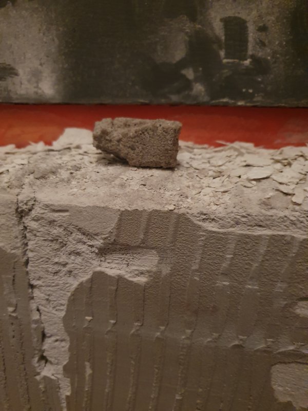

Stuk van de baksteen dat vpgebarsten was, die ik er daarom uit heb gehakt. Omdat ik niet de gehele stuk heb kunnen vinden, maar een stuk op de foto gedaa . Maar dat stuk dat u kunt zien is dus een stuk van een baksteen dat voor mijn venster gemetseld was, dat was gebarsten.

Ik zou een stuk gasbetonblok in een laagje specie leggen zodat het weer recht en waterpas is.
Ronny
Ik zou hier een klein vensterbankje in lijmen van natuursteen.
Dat is niet zo duur en kan heel makkelijk op maat gemaakt worden.
Het vensterbankje laat je dan instucken zodat het één geheel wordt met de muren.
KlusPlusMus
Waar kan ik een dergelijke vensterbanken laten maken?
Frank
Bij een handel in natuursteen maar ook online.
