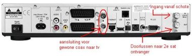

Wat een gekke setup. Normaliter gaat het gewoon zo:
Schotel -> Coax -> Tuner -> Scart/HDMI/Tulp > TV
Coax tussen tuner en tv kan wel (als de tuner het ondersteunt), maar is niet slim.
Inderdaad loop bij een schotel installatie, de coaxkabel aan één stuk rechtstreeks van de schotel naar de satalliet ontvanger.
Zorg ook dat de satelliet ontvanger bij de tv staat, en op de tv aangesloten wordt met minimaal de Scart verbinding.
Bij sommige satelliet ontvangers kun je inderdaad de ontvanger ook aansluiten via een normale coax kabel, maar dat geeft een stuk slechter beeld.
Let ook op dat je de aansluitingen niet verwisselt.
Zie voorbeeld:
