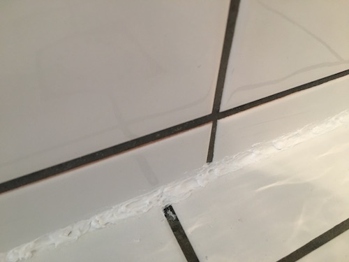

Enkele hoeken van mijn badkamer gekit en proberen glad te strijken met speciale spatels. Viel nog behoorlijk tegen, met name omdat de ruimte in de hoeken niet overal even groot zijn en het daardoor lastig is de juiste hoeveelheid kit te 'doseren'.
Een hoek is sowieso mislukt. De fout gemaakt om met een natte vinger de hoek nog willen aan te strijken terwijl de kit er al even op zat. Mijn idee is dit stuk er uit te snijden en opnieuw aan te brengen. Iemand een idee hoe makkelijk dit een week na aanbrengen te verwijderen is?
Zonder zeepsop of speciaal afstrijkmiddel wordt het inderdaad zoals op de foto.
Zelfs werk ik graag met de shampoo van André L, met water in een plantenspuit. Fijnste te verwerken.
