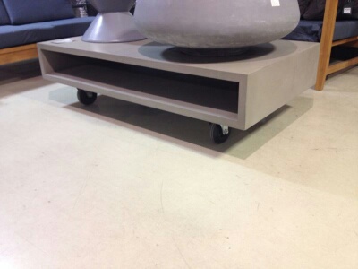

Een voorbeeld van de tafel heb ik bijgevoegd. De afmetingen zijn ca. 60cm breed, 90cm lang, 30cm hoog en een bladdikte van 4 a 5cm (ik ga er vanuit dat aan de hand van de foto wel duidelijk is wat ik bedoel).
Ik wil de tafel gieten op zijn kant; dwz met de opening omhoog.

Is de getoonde afbeelding ook van beton gemaakt, os is het van composiet materiaal gemaakt (kunststof)
Het doet wellicht anders vermoeden, maar deze tafel is van beton. Hout kan ook, maar de vrouw wil 'beton'.

Is er nagedacht hoe de bekisting binnenin te verwijderen zonder schade aan te richten ?
5 cm dik, en op z'n kant storten, in zelfverdichtend beton lukt dat, in traditioneel beton met en max korrel van 8 mm en een triltafel misschien ook nog als de wapening vervangen wordt door vezels. De binnenkist taps, lees zelflossend, maken. Ik denk dat het voorbeeld een composiet materiaal is.

Overigens geloof ik niet dat de tafel op de foto van massief beton is.

Je moet het natuurlijk zelf weten maar als je echt de tafel wilt die je liet zien, lees dan verder..
Het toverwoord(en) is inderdaad:
'Zelfverdichtend Beton' of 'Hoog Vloeibaar beton' (HVB)

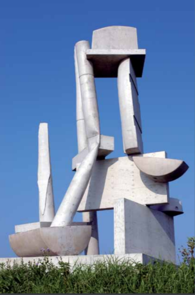

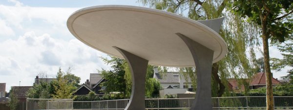

Een paar plaatjes met wat er mogelijk is heb ik toegevoegd.
Soms ook wel architectonisch beton genoemd. Het wordt gebruikt voor design-trappen, kunstwerken (en dan bedoel ik geen viaducten) en door designers.
Niet te verwarren met spuitbeton (zoals de bekende Olifanten langs de A6/A27), die zijn namelijk van Spuitbeton. De basis maak je dan van bijv. Kippengaas met 'piepschuim' en die bespuit je letterlijk met beton. Zo zijn de betonnen olifanten 'goedkoop' en 'licht'.
