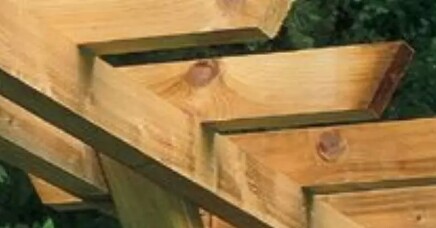

Ik ben een schutting met pergola aan het maken. Nu heb ik ruiters gemaakt zonder inkeping. Deze moeten op dubbele leggers. Ik wilde ze vastmaken door kleine stoelhoekjes te gebruiken, 2 per ruiter. Ik twijfel nog over de oplossing. Tips zijn welkom.

Het komt er zo uit te zien.
Een pergola heeft weinig te houden. Twee RVS schroeven (bv. 5x60) schuin erin per balkje is voldoende. Een lange houtdraadbout recht erin kan ook.
De hoekjes zitten in het zicht en zijn dus niet heel netjes. Bovendien moet je dan eigenlijk RVS hoekjes gebruiken.

Of flinke deuvels gebruiken en verlijmen.
Of zoals vermeld van bovenaf houtdraai bouten erin. (Rvs)
Kan u ook verdiept erin zetten, en het gaatje afdeuvelen.

Van bovenaf boren en dan de schroef verdiept zetten, lijkt me een goed plan. Ik ga morgen even een proefstukje boren.

Van bovenaf boren heeft als nadeel dat het hout eerder gaat rotten bij de schroeven.
Met golfplaatschroeven hebt u dat nadeel niet, er blijft wel een klein stukje van de schroef bovenuit steken.
Fmrama
Ik wil eerst een gat boren van 6 mm geheel door 7cm. Daarna boren met 8mm , 4 cm. Dan de schroef 4 cm diep. Het gat opvullen , deuvel of kit.

Deuvel/prop erin lijmen, en netjes afzagen/afsteken.

Van onderen vandaan schroeven, wel voorboren.
Zie je vrijwel niet.
Het is maar een pergola. Ik betwijfel of de schroefgaten het eerst gaan rotten. Binnenkort moet ik er eentje demonteren, zal eens kijken :denk:

Zal best meevallen, met het conserveren worden ook de schroefgaten meegenomen.

Ik heb vanmiddag effe een proef geboort. Gaat prima. En afdichten met een deuveltje.
Bedankt voor jullie tips.
