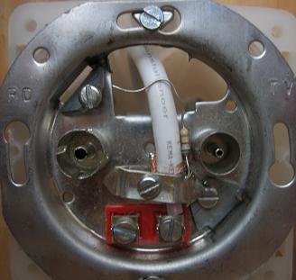

Sinds kort heb ik last van ruis op verschillende zenders, dit wordt veroorzaakt doordat er een digitale zendmast is geplaatst voor digitenne. Ik heb al via de site (sitenaam verwijderd) een nieuw kabelsetje gekregen, maar de ruis op sommige zenders is hiermee zeker niet opgelost. Ik heb de 5 meter kabel gebruikt van de antenne aansluiting naar de video. En van de video naar de tv heb ik een nieuw gekochte kabel gebruikt van 75 ohm. Afstand ongeveer 1,5 meter.
Bij het doorlezen van deze site kom ik het volgende tegen. Er zijn doorlusdozen en einddozen. Het verschil zit 'm in de weerstand.
Ik heb maar één antenne doos die rechtstreeks op de aansluiting van upc zit. Dit zou dus een einddoos moeten zijn, toch?
Het weerstandje zit aan één kant vast aan de klem om de kabel vast te zetten, maar de andere kant van de weerstand zit nergens aan vast.
Kunnen jullie aangeven waaraan de andere kant van deze weerstand moet worden vastgezet?
Ik heb een foto bijgeplaatst voor de duidelijkheid, hoewel het lijkt dat de andere kant van de weerstand ook vast zit, is dit niet het geval.
Op deze aansluiting heb ik een splitter aangesloten, om het signaal te splitsen naar twee tv's toe. Een in de woonkamer en de andere op de slaapkamer.
Dat is een rijg doos.
Kijk even heel goed er staan pijltjes op het rode plastic.
Zorg dat je de kabel in de juiste(pijl naar schroef) heb gestoken.
De weerstand komt op de andere schroef en dan ook onder de trekontlasting om het signaal af te sluiten.
Doe je dit niet dan krijg je reflecties en storingen

Op het rode plastic kan ik geen pijltje vinden, ook niet op het metaal erom heen. Kan eventueel proberen om de kabel op de andere schroef aan te sluiten, toch?
De weerstand op de andere schroef aansluiten, kan maar moet het ijzeren draadje aan de andere kant van de weerstand ook nog contact maken met de trekontlasting. Heb ik dat goed begrepen.

Ik heb nog wel de weerstand aangesloten zoals je aangegeven had. Want baat het niet dan schaadt het ook niet
