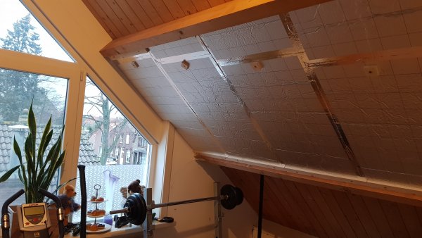

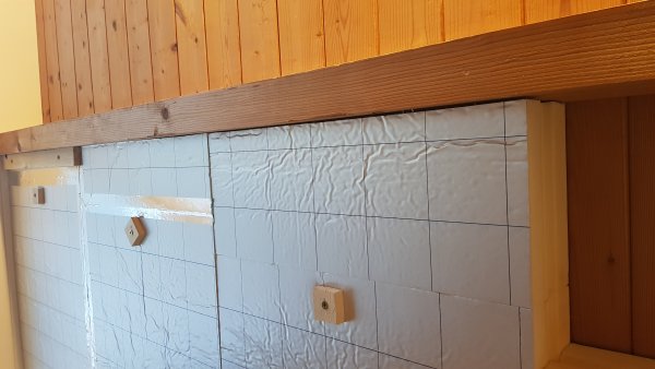

Ruimer afsnijden en pur of prima zo?
Ben met het dak bezig en vraag me nu af of dit goed zo is.
Blijft tricky om ze zo af te snijde dat het voledig dicht is.
Beter wat ruimer snijden en met pur dicht doen of prima zo.
Afwerken met alutape en dan het latje ervoor.
Of de platen bevestigen met 4 schroeven met volgring op 15 cm van de hoeken.
