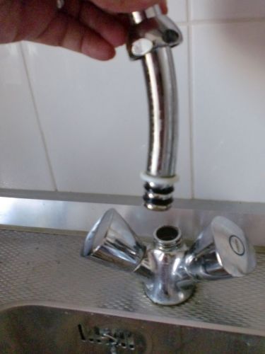

Hallo allemaal, ik heb een lekkage aan mijn keukenkraan.
Ik heb bij de bouwmarkt nieuwe rubber ringetjes gehaald (precies dezelfde) maar nu krijg ik de kraan er niet meer in zonder dat de ringetjes mee omhoog schuiven. De ringetjes gingen met moeite om de kraan, daarvoor heb ik afwasmiddel gebruikt. Kan dat het probleem zijn?

Maak eens een foto zodat het wat duidelijke word

Ik hoop dat dit duidelijk is.

Dan heb je verkeerde O-ringen zijn te dik
evt omruilen voor andere en dan met behulp van siliconenvet (kranenvet) in drukken en vastdraaien.
Het lijkt op een venlo kraan

Het is idd een Venlo kraan. Mijn vader is hier geweest en we hebben alle mogelijke ringetjes ed uitgeprobeerd, maar t blijft lekken. Ik denk dat het deukje dat in het ijzer van de kraan de boosdoener is.

Of klein gaatje in de uitloop wil ook wel vaak gebeuren
of niet bij passende uitloop

Uitlopen zijn los te koop, heb je gelijk nieuwe ringetjes!!!!
