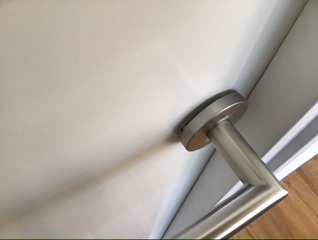

Wij hebben Svedex deuren met Svedex deurbeslag. Nu zit een van de deurklinken erg los en moet het rozet eraf om de schroeven aan te kunnen draaien. Maar we krijgen met geen mogelijkheid de rozetten los. Ik heb Svedex al gebeld of er een foefje is, zoals een palletje indrukken ofzo, maar ze zeggen dat je hem met een kleine schroevendraaier gewoon los moet wrikken. Ik ben al bezig geweest, vriend is al bezig geweest en een handige buurman... maar het zit muurvast en de deurklink gaat steeds losser zitten.
Heeft iemand de gouden tip?
Alvast bedankt!

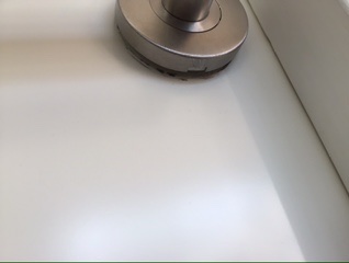

Zie je de inkeping aan de onderzijde? Daar moet je begonnen om de afdekkap van de onderliggende ring te halen. Niet door de schroevendraaier tussen rozet en deur te steken.
Hoi Walker,
Bedankt voor je reactie. Dat had ik wel door, alleen daar bij de inkeping zit ook geen beweging in! We hebben al geprobeerd om daar een klein schroevendraaier in de steken, al kracht gezet, etc, maar er zit echt geen beweging in.
Groetjes,
Manon

Zoals al eerder benoemd moet je hier via de inkeping het afdekplaatje los wippen van de rozet.
Zie opmerking van Walker.
Mijn ouders hebben exact dit beslag op alle binnendeuren, door mijzelf gemonteerd.
Bedankt voor je reactie, hoe ik ook duw met een schroevendraaier draaier aan de onderkant in de inkeping hij komt niet los. Zelfs al heel voorzichtig met een hamer getikt.
Gevolg is dat de klink steeds losser komt maar rozet zit vast
Je moet hem ook niet richting de klink slaan maar proberen naar voren te wippen. Dus schroevendraaier in die inkeping zetten en dan van de deur af naar je toe wippen.
Als de klink en het ronde deel achter de rozet steeds losser gaat zitten als je de rozet los wil halen
dan komt dat door de loszittende schroeven of de uitgeleuterde gaten in de deur.
Het enige wat je dan kan doen is de klink goed vasthouden of tegenhouden en dan pas
de rozet los proberen te wippen met een schroevendraaier.
Bij dit soort deurbeslag komt dat vaak voor omdat je ze niet altijd goed vast kunt zetten in de deur.
Bij goed deurbeslag zitten er twee of drie schroeven helemaal door de deur heen en daardoor
kunnen de delen nooit losraken. Het terugplaatsen/vastzetten zal ook een gedoe worden als je
de rozet eenmaal losgekregen hebt.
