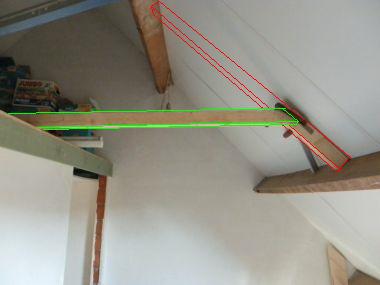

Op vraag (of eis) van moeder de vrouw ben ik begonnen met het afwerken van de zolderkamer. Vermits er nog geen plafond is, ben ik dus begonnen met het maken van een roostering. Er is slecht één muur beschikbaar om de houten balken op te laten steunen, aan de andere kant zit een balk waarop de isolatie (en dus ook het dak) rust. Deze balk ligt echter een 30 cm lager dan de muur. Nu heb ik (bij wijze van test) de opstelling gedaan zoals op de foto. Deze opstelling zou dan om de 50 cm aangebracht worden.
Mijn vraagjes hierbij:
1) Is dit een goed idee om het zo te doen :roll: :oops:
2) Hoe moet ik de horizontale balk bevestigen aan de schuine korte balk
Bij A (zie foto) Een hoekijzer gebruiken
En/Of Bij B) aan beide kanten een ijzer bevestigen
En/Of Bij C) een balksteun
Of een combinatie van de 3
Of iets helemaal anders :?:
Zelf dacht ik een combinatie van een ijzer bij B en een balksteun bij C, maar zou niet willen dat het plafond terug naar beneden komt :!:
Als de beplating wordt vastgeschroefd en die balken op het huidige zoldertje ook zal het wel goed gaan met die hoekverbinding. Maar wat belangrijker is, je gaat een gording extra belasten waar die niet voor bedoeld is. Dat gaat zeker niet goed! Je zal deze gording flink moeten verzwaren.

Is er geen mogelijkheid om het midden van die roostering (raamwerk) aan de hoogste dakbalk "op te hangen"? Dan hoeven die gordingen niet het gewicht van het hele plafond te dragen. Aan de andere kant: hoeveel weegt zo'n plafonnetje nou helemaal? Wat balkjes, panlatten en een klein stapeltje gipsplaten van 9,5 mm dik. Enkele tientallen kilo's?
Misschien kun je de krachten (die in het midden van de gording voor doorhangen zouden kunnen zorgen) nog laten afvloeien naar de verdiepingsvloer door tussen de betreffende gording en de gording(en) eronder balkjes te plaatsen en zo verder naar beneden. Dan rust dat plafonnetje tenminste niet op 1 gording.

Ik zou een paar extra balken van muur tot muur maken en daaraan het plafond hangen. Je belast de gordingen dan in het geheel niet en je hebt ook geen balkjes in het zicht.
Die ene steunmuur is, naar ik begrijp, als de balken haaks op de gordingen worden gelegd en dus op de gording moeten steunen (duidelijk te zien op de 2e foto). Ik neem aan dat de gordingen zelf toch echt ergens op steunen. Op de tweede foto zie je dat ze aan één kant op een muur steunen. De andere kant is niet te zien, maar zal of op een muur of op een spant steunen.
Je idee kan wel, maar dan moet die verbinding momentvast zijn, en om dat voor elkaar te krijgen met hout is niet zo eenvoudig.

Dus het korte balkje doorzetten tot de andere gording en dan de dwarsbalk eraan maken. Zou de zolder trouwens niet belasten.

Ik zou in ieder geval ook die gording doorstempelen naar de verdiepingsvloer. Bij voorkeur een tweede gording er haaks tegen zetten.
