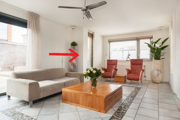

Sinds kort ben ik de gelukkige eigenaar van een leuke hoekwoning uit 2000 in Utrecht.
Een van de plannen voor dit huis is om een houtkachel in de woonkamer te zetten:

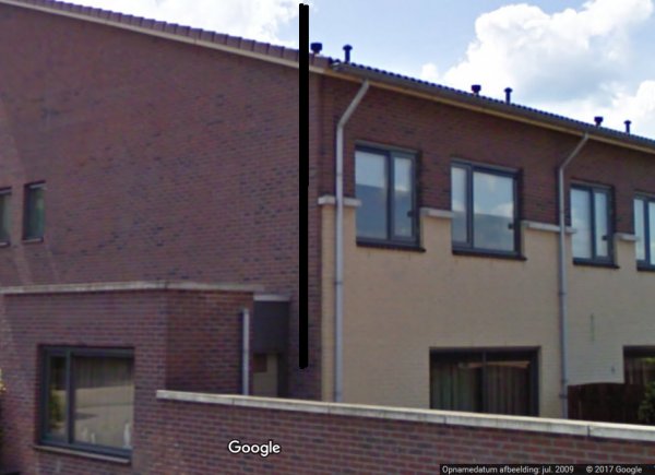

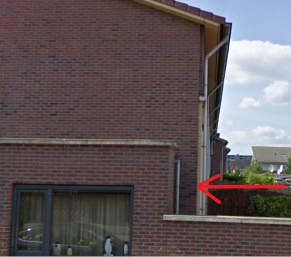

Omdat ik het niet zie zitten om een rookkanaal door de slaapkamer op de 1e verdieping te leiden en ikzelf geen gewetensbezwaren heb tegen een constructie aan mijn gevel, wil ik het rookkanaal graag buitenlangs monteren op deze wijze:
Zo hoog mogelijk naar buiten, zodat het kanaal op deze wijze langs de gevel loopt:
Dat moet dus strak langs de huidige uitbouw:
De muur die overblijft van het hoofdgebouw (naast de uitbouw, waar de pijl naartoe wijst) is ongeveer 60CM breed.

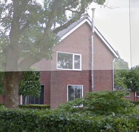

    Bij mij in het dorp staat een huis met een buitenschoorsteen.
    Ik vind het niet mooi.
    Als je wilt wil ik er wel een foto van gaan maken zodat je een idee hebt hoe zoiets er uit ziet.
    Frank
    Dat kon ik natuurlijk ook via streetview:

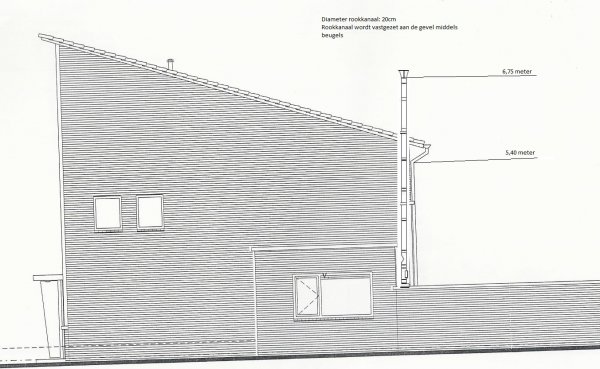

    Onlangs informatie ingewonnen bij de gemeente Utrecht en zij hadden het volgende te zeggen:
    "U hebt voor het aanbrengen van het rookkanaal een omgevingsvergunning nodig aangezien deze conform uw schets meer dan 50 cm boven het dakvlak uitsteekt.
    U kunt deze omgevingsvergunning aanvragen via https://www.omgevingsloket.nl/ U dient hierbij middels een berekening aan te tonen dat u voldoet aan de eisen van artikel 3.33 van het Bouwbesluit wat betreft de verdunningsfactor.
    Mocht u het rookkanaal zodanig verlagen dat deze wel vergunningvrij kan worden geplaatst, dan is het onwaarschijnlijk dat aan het bovenstaande artikel van het Bouwbesluit wordt voldaan. In dit geval zullen we, in het geval van klachten, handhavend optreden."
    Aldus de inspecteur omgevingsvergunningen Utrecht.
    De schets;
    Lijkt mij een duidelijk verhaal dus; vergunning aanvragen.

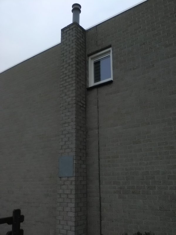

    Ik zat aan het zelfde te denken, om het rookkanaal tegen de buitengevel te monteren, het scheelt heel veel hak en breekwerk en minder kans op lekkages van het dak.
    Ooit ben ik deze tegen gekomen en dat vind ik wel een goede optie om het er toch netjes uit te laten zien.
    Dit is zo te zien een plat dak, dan zou het kunnen.
    Als er een schuin dak op uw woning zit ligt de zaak anders, u moet namelijk rekening houden met de hoogte van de schoorsteen, en stukje boven het dak zoals op de foto mag dan niet.
    Flosh
    • #19
    Ja dat klopt, hij moet boven de nok uit komen.
    Maar ik vind het zo wel netter dan alleen een pijp tegen de geven aan.
    Misschien kunnen ze het rookkanaal in het midden van het huis aan de buitenkant omhoog laten gaan, zodat hij bij de nok uit komt, dan kunnen ze tot aan de nok toe metselen.
