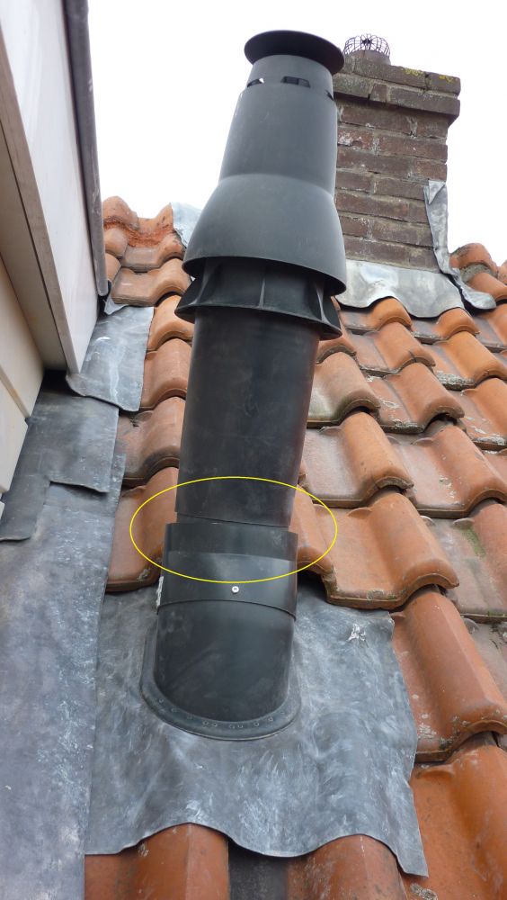

Dag,
zie bijgevoegde foto. Deze vertekent wel wat, maar de afvoer staat niet helemaal recht op het dak. Met name bij de gele cirkel zie je een knik. De loodgieter beweert dat het niet anders kon dan zo (vanwege timmerwerk van binnen).
Mijn vraag is: kan dit kwaad voor de werking van de ketel en de effectiviteit van het terugwinnen van warmte uit de afvoer?
Vraag 2: zelf vind ik die schroef net onder de gele cirkel er ook vreemd uitzien. Hoort deze daar wel?
Groet, topti
Als het aan het timmerwerk binnen schijnt te liggen, plaats daar dan ook eens een foto van. want met een zaag kan je veel doen :lol:
en die schroef, ja doen een hoop monteurs, om het scharniet te fixeren.
groeten b

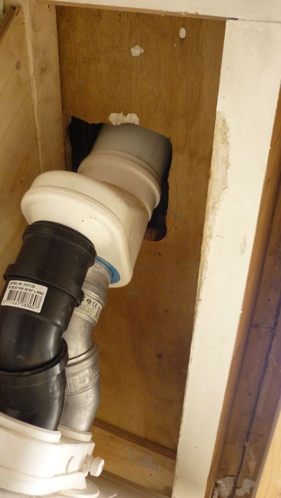

Hi Boudewijn,
hierbij zoals het er van binnen uitziet. Het gat is groot genoeg, dus ik denk dat het aan de dakpannen heeft gelegen dat ie zo scheef is komen staan. Of heeft hij afstand willen houden van de dakkapel?
De schroef zit niet in de binnenbuis, gelukkig, maar fraai is het niet.
groet, topti

ik zou het niet weten, maar stel dat dat zo is, dan krijg je natuurlijk zeer snel lekkage. Ik geloof niet dat het zó'n loodgieter was :D
Dat viel mij ook al gelijk op :shock:
je hebt de loodslab met schaaldeel erop, dan het losse schaaldeel, en daar
OVERheen hoor je rookgaspijp te vallen....zoals het er nu uit ziet, klopt het
idd niet

Mag inderdaad niet beoordelen, maar zelfs een blinde ziet dat de loodslab ook gewoon scheef ten opzichte van de pannen staat :lol:
zou de geen die zich "loodgieter" noemt gewoon terug laten komen, en het op laten lossen.
groeten b
