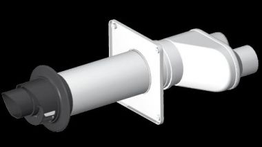

Hallo, Sinds 3 weken een nieuwe Vaillant HR combiketel.
Afvoer rookgas zit prima, maar de aanvoer verbrandingslucht zuigt uit de ruimte waar de ketel hangt. Zie foto.
Ik dacht niet dat dit netjes is...Hoe bezwaarlijk is dit???
Alvast bedankt voor reacties!
Bij mijn ouders had een monteur (ik vind het een iets te groot woord voor het werk wat i gedaan heeft) het ook zo opgehangen.
toen het wat kouder werd en er meer werd gestookt kwam er condens water uit de schoorsteen gelopen.
heb net 2 weken geleden der maar een echte afvoer opgehangen.
door het dak heen.
Je gaat nu lucht aanzuigen waar meer stof in zit als de lucht van buiten. Waardoor je meer onderhoud zou moeten plegen, hebben ze mij wijsgemaakt.
Zelf vroeg ik me af of onder-en overdruk in je woning ook nog een rol kunnen spelen voor een optimale verbranding.
Ik zou het zelf niet zo willen hebben. Je bent nu verplicht om de ruimte waar de ketel hangt extra te ventileren, wat betekent dat je in de winter extra koude lucht naar binnen moet laten en dus meer zult verbruiken.
Bovendien moet je er op letten dat er altijd ventilatie is, wat ik zelf ook niet handig vind.
In plaats van deze bijzondere constructie zou ik een dubbel-wandige pijp plaatsen:
Hiermee kun je aan- en afvoer combineren in één dakdoorvoer.
Ten eerste beoordelen we hier het werk van anderen niet :oops:
Ten tweede als je dan toch een dakdoorvoer wil maken (@StefanD) laat dan geen muurdoorvoer zien, is goed voor de verwarring.
