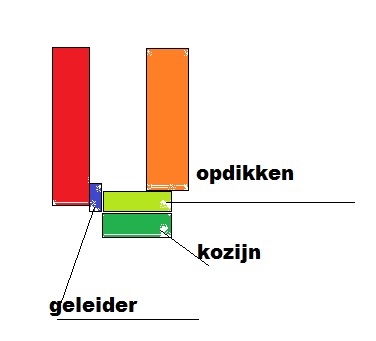

Onderstaand een afbeelding van een ingebouwde rolluik (met speciale kast, maar dat kan ook je huidige kast zijn)

Meestal wil dat niet met die hollandse muurtjes en krijg je bij ramen en deuren tot aan de vloer een verdikking in de wand.
Daarnaast moet idd de geleider achter het schone metselwerk staan en uiteraard daaraan het kozijn.
Maar het kozijn moet opgedikt worden aan de zijkanten omdat het er anders heel achterlijk uit gaat zien als je geleider op het profiel van het kozijn zit.
Vergeet ook niet dat die kast niet zonder isolatie ervoor naar binnen kan. Dat gaat zeker condenseren dan.
Eigenlijk zijn die kasten er helemaal niet geschikt voor en moet je altijd rare dingen gaan bedenken om het werkend te krijgen en servicebaar.

Ralph
Tja, zoals ik al zei, met hollandse muurtjes is dat niet mooi op te lossen. Die zijn maar 30 of 32 cm breed. Maar hier kan je ideeën op doen.

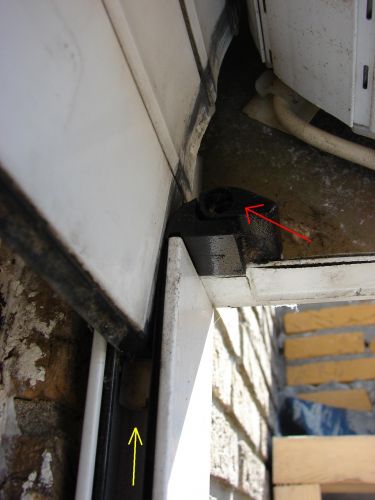

Bij het demonteren van het rolluik moet ik de lamellen ruimte geven om uit de geleider te komen. Waar kan ik dit doen?
De rode pijl wijst naar een kruiskop-schroef. Dit lijkt me de meest logisch plek. Tot nu toe zit deze muurvast. Heb al wat wd-40 gebruikt maar het lukt nog niet. Ben bang om de boel te forseren.
De gele pijl wijst naar de onderkant van een staalkabeltje waarbij een kunststof blokje misschien omgedraaid moet worden? Ook hierbij ben ik bang om te veel kracht te zetten. Het is maar kunststof...
