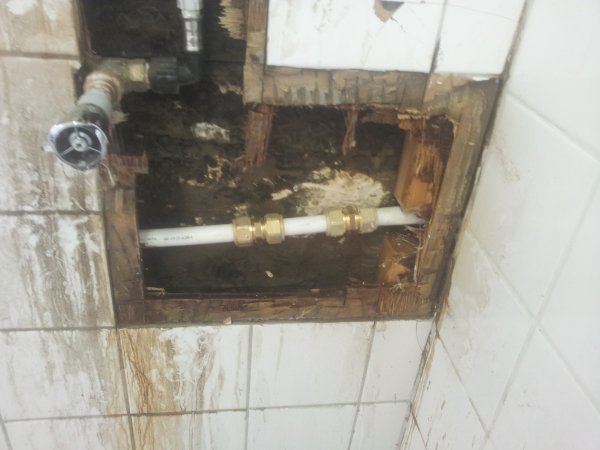

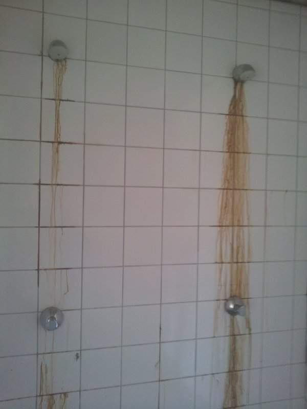

Een 6 tal containers zijn ingericht als kleedkamers met douches. De douches worden gevoed vanuit een ruimte aan de achterzijde waar 2 flinke gasboilers staan In de laatste van de serie was een heftige lekkage. Oorzaak opgespoord na wat hak en breekwerk en er bleek een Henco kunststofleidng gescheurd te zijn achter de tegels. In de doucheruimte was sprake van roestbruin water uit de douche-koppen maar dat snap ik niet. Lekkage oke, maar waar komt de roestkleur vandaan?
Dat water lijkt achter de kop weg te komen, als er warm water achter de wand is gespoten kan het hout zijn gaan bloeden/lekken wat dan de kleurstoffen in het hout oplost en langs de kop naar buiten komt.

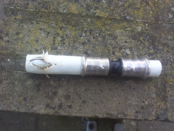

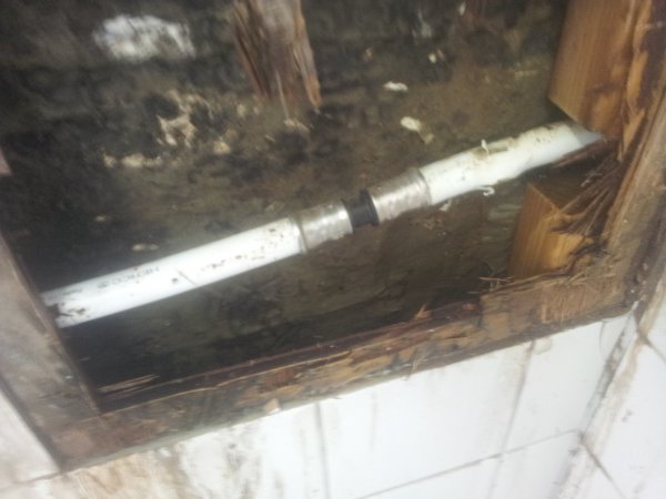

HH hartelijk dank voor uw antwoord. Dus na reparatie zal de roestkleur niet meer terugkomen ? Overigens : het scheurtje zit aan de rechterzijde van de koppeling en deze leiding is ietwat opgezwollen, dwz ca 2 mm. Is het zwarte middenstukje qua maatvoering daar debet aan ? Rechts wordt aangevoerd.
Bij voorbaat dank voor de toelichting.
De leiding rechts is beschadigd en dus verzwakt. Dit deel zul je moeten vervangen.

En zit er misschien nog een lek achter de houten wand? Hoe zitten de douchekoppen gemonteerd
Vandaag vervangen : zie foto
Zo ziet de beschadiging eruit.
Voor als nog weer dicht en lekvrij. Ik hoop dat de roestkleur niet meer terugkomt.

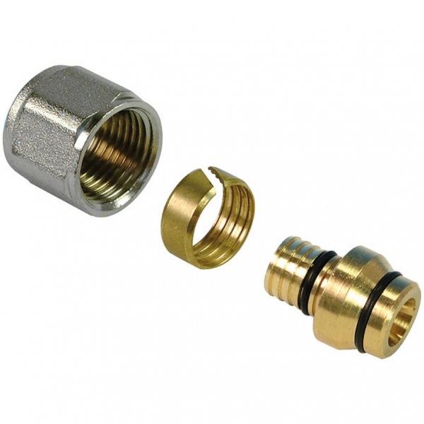

Ik hoop niet, dat dat normale knelkoppelingen zijn.
Die zijn niet geschikt voor kunststof leiding.
Beter was een perskoppeling te gebruiken.
Nu heb je kans dat het na een tijdje weer gaat lekken.
Deze gebruikt aan beide zijden.
Afwerking moet dan maar met een zgn inspectieluikje zodat de koppelingen bereikbaar blijven. Maar dat luikje moet dan weer redelijk hufterproef worden. Wel een uitdaging.
Het was eerst onbereikbaar en zgn 'risico-arm'maar ik heb aardig wat sloopwerk gehad.
