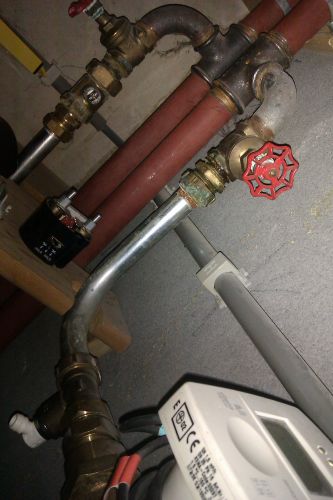

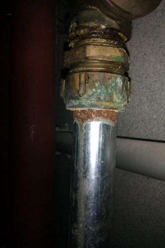

Het valt mij zojuist op dat er roest zit onder een koppeling op de afvoer. Zie de afbeeldingen. Moet ik mij hier zorgen om maken?
Het ziet er oppervlakkig uit en dan is het niet zorgelijk.
Oorzaak zal zijn dat er in de tijd of nog steeds een lichte lekage is. en dat kan heel klein zijn. Kans is wel dat dit zich voortzet als de lekage er nog steeds is.
Die gaat vroeg of laat komen.
zou hem vervangen. er zit een afsluiter boven, dus systeem hoeft niet leeg.
groeten b
Het is een koopwoning. Alles na/voor de afsluiters valt onder eigen beheer, aldus de stukken van de VvE.
Ok, dus de boodschap is, zekere voor het onzekere nemen en vervangen begrijp ik?
Zoals te zien op de 1e foto, zit er een aftappunt onder. Ik heb via de VvE huismeester het betreffende onderhoudsbedrijf aan de tel gehad. Die melde mij dat als ik het systeem in mijn appartement weer vul en op druk krijg, er niemand langs hoeft te komen.
Als ik een zo klein mogelijk deel van de leidingen leeg laat lopen en dit (roest) deel vervang, kan ik dat deel dan weer vullen via het aftappunt? Ik heb blijkbaar geen echt vulpunt zoals bij een CV. En hoe krijg ik het weer op de juiste druk met zo min mogelijk lucht in de leidingen? Moet ik dan ergens een manometertje ertussen zetten? Want die heb ik nu ook niet..
Kan best wachten tot het voorjaar mocht je het graag vervangen.
En ga na waar de lekage vandaan kwam of komt. Van de aansluiting van de kraan kunnen komen en niet aan de knelzijde.
Als het weer gaat lekken, of nog steeds lekt, ben je na enige tijd weer aan de beurt.

Als het niet lekt kun je de roest ook verwijderen en het blanke staal behandelen. Heb je de koppeling al geprobeerd aan te draaien.

De rode kraan die net boven het lek zit dichtdraaien en zorgen dat de thermo-afsluiter, het witte blok op de bovenste foto, dicht staat.
U hoeft dan alleen het stukje pijp met de bocht erin leeg laten lopen.
Zou ook mogelijk zijn, het is niet goed te zien op de foto.
Maar dan zit er waarschijnlijk ook een kraan voor de warmtemeter.
Daarom hoeft er alleen van het kleine stukje leiding water afgelaten te worden, dat is een zeer kleine hoeveelheid.

Als de leiding droog is kun je de roest behandelen en eventueel een likje verf en een schuurpapiertje is bij de meeste klussers meer voorhanden dan een buigtang.
Mocht de roest zich doorzetten wat ik niet waarschijnlijk acht dan kun je altijd nog dat stukje vernieuwen. Eens in de 3 maanden of zo een kijkje nemen is een kleine moeite.

Het beroerde met blank schuren is dat je niet onder de wartel komt, daar blijft de roest zitten en daar zal ook het eerste water bij een koude installatie zich ophopen en zal het verder roesten.
Bij een installateur is zo'n bochtje zo te maken en vaak zit er wat bij hen in de oud-ijzer bak wat gebruikt kan worden
Heren, nog bedankt voor de discussies/antwoorden. Ik ga het even opschuren, de koppeling aandraaien en kijken of ik eventueel daarna nog kan ontdekken of het nog steeds lekt. Zo nodig straks in het voorjaar/zomer vervangen.
