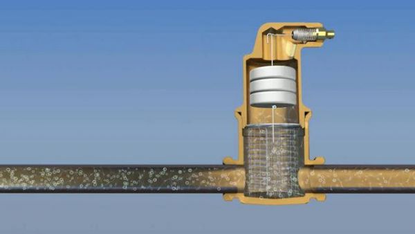

In een meer complete installatie past men een microbellenafscheider toe, die verlaagd continue de totale hoeveelheid aan opgeloste gassen in het water, dus ook zuurstof. Kun je dus ook nog overwegen.
