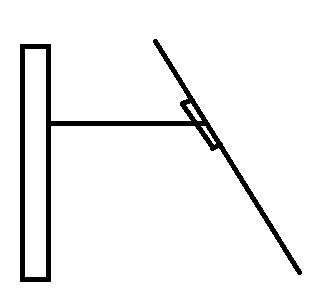

Op de eerste verdieping van mijn woning (met schuin dak) wil ik een kledingroede vastmaken. Onder die roede komen planken waarom kleding komt te liggen. Zo heb ik dus een kledingwand. Aan de linkerkant bevestig ik de roede op een rechte muur. Staat dus gewoon verticaal. Aan de rechterzijde moet deze dus op een schuin aflopend dak bevestigd worden. Iemand enig idee hoe ik dit simpel kan doen?
Eenvoud is belangrijk. Geen lelijke bevestiging gewenst.
Bedankt alvast :)
Plankje, een gat er schuin in boren, plankje op de schuine kant schroeven, de roede erin schuiven en de roede aan de andere kant in de ophanging leggen.
Als er geen ruimte tussen de wand en de roede zit blijft die in het plankje hangen.
