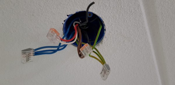

Ik wil een opbouwspotje monteren aan mijn plafond. Daar steken flink wat draadjes uit (zie foto). Ik heb er twee vragen over:
- klopt het dat ik één blauwe, één bruine en één groen/gele moet gebruiken voor het spotje?
- waar dienen die rode en witte draad voor? ( Het is een nieuwbouwhuis)
Is dit wel als aansluitpunt voor een lamp bedoeld?
Je kunt het spotje inderdaad ansluiten op bruin, blauw en geel/groen. Ga dan niet een willekeurige draad uit de lasklem loshalen, die moeten allemaal blijven zitten, maar steek er een kort stukje draad bij in één van de vrije openingen. Zo te zien moet je de klem op bruin dan vervangen voor een groter exemplaar.
Echter zal je spot dan constant branden. Normaal heb je een zwarte draad vanaf de schakelaar. Rood en wit zijn rare kleuren, die kom je normaal niet tegen. Je zou eventueel de bijbehorende schakelaar eens kunnen openen om te kijken op welke kleuren deze is aangesloten.
Rood ken ik wel als koppeldraad voor bedraadde rookmelders. Is deze doos daar niet voor bestemd?
In een nieuwbouwwoning mag je verwachten dat op de lichtpunten een dekseltje zit met daar in of daar onder een kroonsteen waar je direct op aan kunt sluiten.

Ik ben er vrij zeker van dat het aansluitpunt voor een lamp is bedoeld. Er is namelijk anders geen lichtaansluiting op de overloop én er is daar één schakelaar (die nu dus nog geen functie heeft).
Ik heb nog even goed gekeken en er zat wel degelijk een zwarte draad verstopt in die wirwar van draden. Kijk maar:

Rookmelder, alarm systeem of iets dergelijks?
Wellicht kan je dit na vragen bij het bouwbedrijf.
Kan ook voor domotica aansturing zijn.
Dat zie je ook vaker in nieuwbouw woningen.
Moeten toch richtlijnen in zijn? Het kan toch niet dat het bouwbedrijf zomaar andere kleur draden in een doos trekken? Stuurstroom/laag spanning (als dat zo is) kunnen in een centrale doos?
Apart.
Maar de TS heeft zijn lamp kunnen aansluiten en daar ging het om :prima:
Kleur voor die koppeldraad van rookmelders is niet echt vastgelegd. Dus je ziet er rood, oranje, wit voor gebruikt worden. In ieder geval geen bruin, zwart, grijs, blauw, groengeel.
Volgens mij is het zeker niet verboden om ook andere kleuren te gebruiken.
Ik vermoedt zelf ook dat het de spanningsvoorziening is voor een rookmelder.
Het is in dat geval wel vreemd dat deze doorverbonden zijn.
