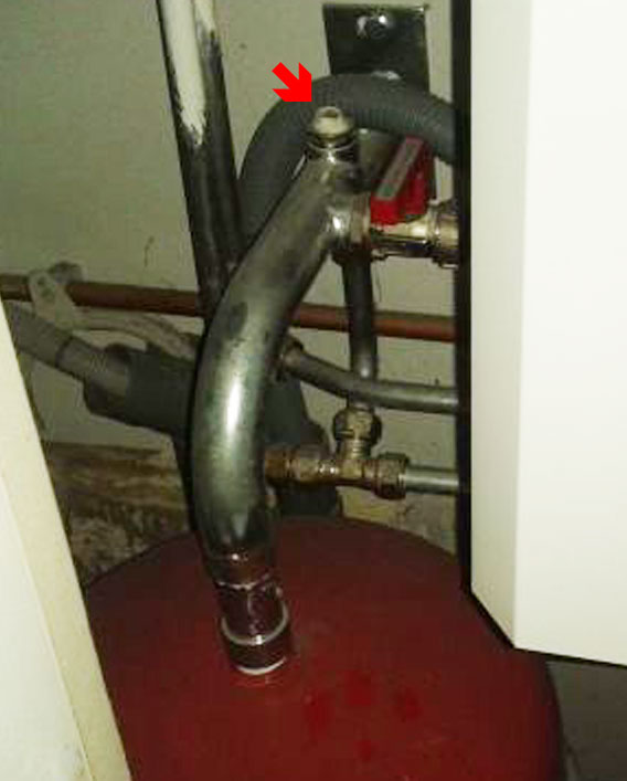

Dat rode ding naast de cv ketel maakt soms een paar minuten een irritant knorrent geluid. Is dat normaal?

Is jou expansivat dat er voor zorgt dat de druk vrij constant blijft in jou cv installatie.
En zou eigenlijk geen geluid kunnen maken
Volgens mij zit er tussen het expantievat en de console een hulpstuk voor het vervangen zonder aftappen. Ik heb deze wel eens (bijna) dichtgeslibt aangetroffen, misschien dat daar het geluid vandaan komt?
Of elders uit de installatie (3-weg klep ketel?) dat het toevallig daar wat harder klinkt.
Ik verbaas me over de foto.
Om de kromme buis, bij de ontluchter, zie ik een slang lopen. Is dit de afvoerslang van de CV ketel? Die loopt (ook) af richting ketel. Dit lijkt me niet goed, er zal water blijven staan in het stuk slang tussen de CV ketel en dat hoge punt bij die ontluchter, Het kan best dat hier geluid van komt.
Anders: Hoe staat de drukmeter eigenlijk, en heb je al geprobeerd te ontluchten met de ontluchter, waar op de foto iets omheen hangt?
Voor het gemak even een aangepaste foto waarop de hierboven genoemde slang en de ontluchter beter te zien zijn (bij de pijl). :wink:
Als ik de foto zo bekijk lijkt het expansievat de ketel te raken?
Als het expansievat je ketel raakt vind ik het niet zo raar dat het geluid maakt maar foto,s kunnen vertekenen.
Gr Robin

...Om de kromme buis, bij de ontluchter, zie ik een slang lopen. Is dit de afvoerslang van de CV ketel?...
Dat is de afvoer van de wasmachine die eronder staan (uit beeld).

...Anders: Hoe staat de drukmeter eigenlijk, en heb je al geprobeerd te ontluchten met de ontluchter, waar op de foto iets omheen hangt?
Druk staat op 1,4p.
Ik heb m even ontlucht. Zat trouwens geen lucht in.

de ketel raakt het vat net niet.
Wanneer maakt de ketel dat geluid?
Als hij van ww naar cv gaat? Of andersom?
Als hij net aan is
Als hij langer brand?
Wanneer heeft de ketel de laatste keer onderhoud gehad?

Moeilijk te zeggen wanneer dat gebeurt. Krijg de indruk dat het niet is na warm water, of nadat de cv gebrand heeft.
Laatste onderhoud zou in 2009 geweest zijn. :?
