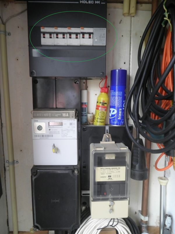

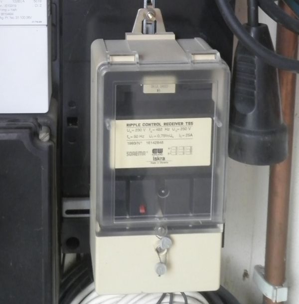

Weet iemand waar een `Ripple Control Receiver TS5´ precies voor dient in een groepenkast?

Die dingen kunnen vor meerdere dingen gebruikt worden.
De belangrijkste is tariefomschakeling.
De 2e meest voorkomende functie is inschakelen van de boiler.
De laatste functie komt op 1-1-2014 in enexisgebied te vervallen.
Het zou heel goed kunnen dat deze voor de tariefomschakeling zorgt gezien de dubbele meter zeg maar.
Een boiler is hier niet aanwezig en verder zit er boven dit apparaat niets. (alleen wat niet gebruikte voorwerpen). :oops:
Maar nu ik hier toch ben, heb ik ook een vraag over de groepen op zich.
In het groene rondje (ei) staan vier groepen (16A)
Zover ik weet zijn dit "aardlekautomaten" en is er geen aparte aardlekschakelaar aanwezig.
Het zijn vier groepen met een beltrafo, maar hier kan je toch niet een aparte vijfde groep op aansluiten die zal gaan dienen als een "kookgroep" om een 3500 + watt gasfornuis met oven op te kunnen aansluiten?

Hier kan je niets meer bij in zetten, de hoofdschakelaar ontbreekt.
En dan nog een simpele kookgroep van 4 modules(aardlekautomaat is 2) en een hoofdschakelaar van minimaal 2 modules kan je niet kwijt.

Heel erg bedankt voor de feedback, ik mag ook wel aannemen dat deze setup flink verouderd is een geheel vervangen moet worden wil je een een keukengroep willen aansluiten.
Maar hoe zit dan nu precies met de aardlekautomaten en een aardlekschakelaar, want dit is mij niet helemaal duidelijk.
Is een een aardlekautomaat nu een aardlekschakelaar of is het een veredelde variant van?
En wanneer dient een "groepenkast" een "hoofdschakelaar" te bezitten?

Een aardlekautomaat is een combinatie van een automaat(overbelastingsbeveiliging) en een aardlekschakelaar(een aardfout bescherming)
Bij een aardlekschakelaar plaats je dus altijd nog een beveiliging tegen overbelasting(automaat,smeltpatroon)
Een hoofdschakelaar dient altijd geplaatst te worden, iig sinds 1996.
Nog even een vraagje want inmiddels is het installatiebedrijf langsgeweest via de woningbouw en die willen er nu groep + hoofdschakelaar bij plaatsen zonder het kastje met de vier groepen te vervangen. :?
Eigenlijk was het de bedoeling om de gehele groepenkast te vervangen, maar door gebrek aan ruimte naar boven toe is het niet mogelijk om een nieuwe groepenkast te plaatsen volgens de installateur.
Vandaar dat er nu besloten is om een hoofdschakelaar + extra groep te plaatsen maar als dit niet mogelijk is is dat dan wel veilig.

Ik mag aannemen dan mijn conculega de zaken goed heeft bekeken en ter plekke heeft gezien wat mogelijk is en wat veilig is.
Knappe monteur die hier een hoofdschakelaar + alamat bij in krijgt. Misschien halen ze de beltrafo weg, en wordt die extern? Dan kan het namelijk wel.
