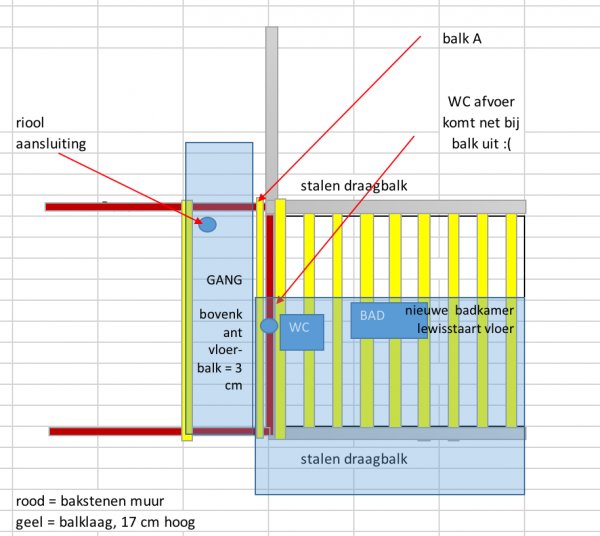

Ik ben bij het volgende project uitgekomen, de badkamer boven en ik loop tegen een praktisch probleem aan, de afvoer van met name de WC. De WC komt zo dicht mogelijk bij het huidige riool, maar alsnog kom ik tegen een probleem aan met de balklaag.
De afvoer van de WC komt ter hoogte van de oude bakstenen muur (niet meer dragend). Ik weet niet zo goed wat de beste oplossing is om ervoor te zorgen dat ik naar de huidige riool aansluiting kom. Hopelijk schept de volgende schets wat verduidelijking in de situatie
Ik voorzie een aantal opties, en ik zou graag jullie advies over de beste optie hebben.
1) Met een sprong bocht en een hap uit de bovenkant van de balk. Sprong bocht is 55/75 mm dus dat wordt een gat van 55/75-30(hoogte vloer) = 25 / 45 mm van de balk af. Extra versterking aanbrengen over een deel van de balk
2) Boven in de gang een verhoging maken, en pas na de balk A omlaag. Simpel te doen, optisch en qua ruimte natuurlijk niet echt wenselijk. Wel snel.
3) Volledig door BALK A(90/110) en deze verstevigen. Door b.v. vast te maken aan de BALK B vast te maken aan de draagmuur. Er zit daar ongeveer 1 1/2 cm ruimte tussen.
4) Door de rode muur naar beneden en dan onder balk A langs naar de afvoer (beneden is er een verlaagd plafond). Echter de zichtbare muur in de woonkamer verdwijnt ook en moet gerepareerd worden over een stuk van 12-15 breed centimeter opnieuw moet dichtsmeren, minimale laag stuc/cement(tegen PVC aan). Ik ben bang dat dit geen lang leven beschoren is.
5) Een volledige raveling tussen de 1e en 3e balk en een gat te maken ter hoogte van balk A. Veel sloopwerkzaamheden, en nadeel van veel extra werk
Ik hoor graag advies /tips / andere betere oplossingen
PS: de afvoer van het bad/douche zijn gepland door de lewisstaart/cementdekvloer en laatste stuk bij balken nog ntb, dus daar zijn tips ook welkom voor
