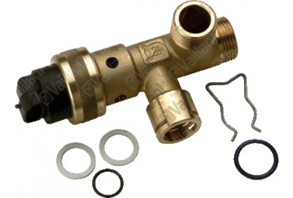

Reutelen vaillant vhr 18-22c
Als mijn ketel aandringt om cv te verwarmen maakt hij een ratelend geluid.
Dit doet hij al jaren maar begin het nu zat te worden.
Klinkt als tik, prŕrrrrrrt .
Geluid hoor je binnen enkele seconden nadat ICY kamertermostaat schakelt als hij warmte vraagt. Daarna hoor je het zachg zoemende geluid dat de ketel verder aanslaat om te verwarmen (Ventilatie of Pomp schakelt dan in denk ik)
Zet je thermostaat lager en je wacht ca 3.5 minuten dan rateld hij zelfde als bij inschakelen. In denk dat hij dan klaar is met nadraaien of ventileren.
Vraag je dan weer warmte ratelde hij ook weer
Stopt je warmte vraag kort door de kamerthermostaat lager te zetten en na paar minuten dan weer hoger hoor je niets.
Lijkt dus enkel als er iets langere tijd geen warmte vraag is geweest.
Zou het een klep zijn die rammelt?
3 weg schakelt toch alleen als je naar tapwater wisselt?
Je hoort het door de leidingen beneden in woonkamer. Op eerste verdieping hoor je het beter.
Op zolder waar ketel hangt maar geen radiatoren hoor je het veel minder dus lijkt te resoneren door leidingen en raadiotoren
Nachts zetten we thermostaat op 17 graden maar soms slaat ketel dan aan en klinkt geluid midden in nacht door hele huis. Niet prettig dus.

Is de driewegklep, wij hebben deze ketel ook, zelfde geluid.
Bij ons hoor je soms nog een bonk.
Vorig jaar is de motor vervangen, maar het geluid is er nog.
Misschien is het binnenwerk van de driewegklep kapot.
Ik heb bij mijn Remeha Quinta 35C de 3 weg klep motor VC8010 vervangen door een VC8040-37. Dit was een enorme verbetering wat lawaai betreft. Veel stiller dus.
In uw ketel zit volgens mij ook een VC8010-motor.
Ik weet dat van het oude model 3 weg klep met vierkante motor het binnenwerk vast kan gaan zitten en dat deze binnenwerk los te kop zijn
Volgens mij heb ik de nieuwe type klep.
Kan deze dezelfde problemenngeven als het oude model klep?
Klep is compleet 150 euro en motortje is los te koop voor 75,-.
Hoe moet ik testen wat bij mij het ratelen kan veroorzaken?

Heb gevoeld aan motortje en je voelt hem zachtjes trillen als hij open of dicht stuurt. Je hoort bijna niets aan stappenmotor. Dit trilt in leidingen en geluid wordt blijkbaar enorm versterkt
Motor er af gehaald. Asje in klep kan ik met punttang soepel bewegen.
Met motor in mijn hand ketel uit en aan gezet waardoor hij bij opstarten asje in en uit stuurt en hij weer zachtjes trilt/zoemt.
Ga motor denk ik vervangen om te kijken of dat dit de oorzaak is
Stappenmotor vervangen door een andere (gebruikte) motor. Resultaat blijft zelfde
Nu 3 weg klep maar gaan onderzoeken.
Kan 3 weg klep opengemaakt worden om te smeren oid?
Moet cv helemaal afgetapt worden of enkel niveau wat laten zakken. Ketel hangt op zolder zonder radiatoren op zolder
3 weg klep nu geheel vervangen door een gebruikte exemplaar uit sloopketel.
Lijkt nu stuk minder geluid te maken. Misschien dat ik nog investeer in nieuwe klep maar voor nu acceptabel
