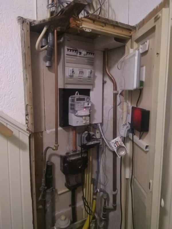

In mijn jaren 50 woning heb ik een uitdaging in de toch al kleine meterkast. De muur tussen mij en de buren is tijdens de bouw van de woningen ter hoogte van de meterkast weggelaten.
De enige scheiding tussen mijn meterkast en de meterkast van de buren zijn schrootjes van 2cm dik, hier zijn mijn, en aan de andere kant de meterkast van de buren tegenaan geschroefd. Er zit natuurlijk wel een deur voor.
Dus op het moment dat de buren soep koken, roken en zelf een scheet laten kan ik er van meegenieten in mijn gang.
Twee jaar geleden heb ik zover mogelijk de schrootjes bekleed met gipsvezelplaat. Het is al een stuk beter geworden echter komt er nog steeds geur door en kan me voorstellen dat bij brand het ook niet optimaal is.
Ikzelf zat er aan te denken om de gipsvezelplaat los te nemen en de schrootjes af te kitten en / of in zijn geheel in te smeren met brandwerende pasta. Zodat de geur er niet door kan en Er bij brand een iets grotere baricade is. En hierna de gipsvezelplaat weer terugplaatsen
Hebben jullie ideeen hierover hoe ik dit aan zou kunnen pakken, welke materialen te gebruiken enz enz?

Bij deze de foto's. Let niet op de chaos;)
Er zit zoveel drama op dit kleine stukje. Steigerbuis is oude douche afvoer....

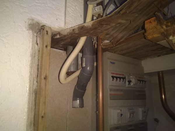

Maar over tijdje is dit helemaal spik en span. Zoals je ziet heb ik al gipsvezelplaat voor het merendeel geplaatst. Echter ook de bovenste plank wil ik weghalen. Maar is riskant, als ik te grof doe heeft mijn buurman ook geen plafond meer in zijn meterkast🙈
Zit hardop te denken aan die coating die ze bij brandwerende kabel doorvoeren gebruiken.

Vervang de gipsvezelplaat door een doorgaande vezelcementplaat (Proma* H of gelijkwaardig)van 12 of 15 mm dik. Kijk of je eventueel de meterkast weg kunt nemen. Alle naden afdichten met een brandwerende kit.

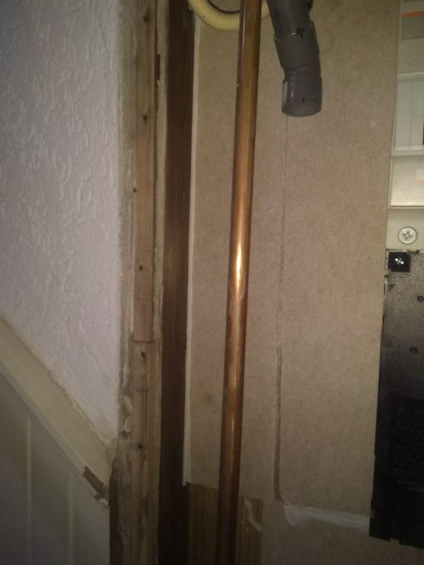

De gipsvezelplaat zit dus vast op schrootjes. Zitten die schrootjes wel goed vast? Want anders zit de (te maken) brandwand ook niet goed vast.
Inderdaad straks alles afkitten met brandwerende kit.
Zorg dat aan de kant van de buurman ook de schrootjes worden afgedekt met een brandwerende plaat en alles afgekit. Brandwerendheid moet beide kanten op.
Zitten beide groepenkasten op de schrootjes vast?
Vandaag toevallig iemand gesproken over betreffende situatie en heeft een plaat Proma* H 18mm voor me liggen😃
Bij de buren zit de meterkast inderdaad ook tegen deze wand aan. De huizen zijn onlangs gerenoveerd en ik denk niet dat ik de buren of woningbouw zo ver krijg dat ze aan die kant maatregelen gaan treffen. Heel de wijk zit op deze manier.
Op dit moment heb ik het volgende bedacht.
-zoveel mogelijk demonteren.
-de naden in de schrootjes afkitten
-plaat Proma* H in zo'n groot mogelijke delen op schrootjes plaatsen.
-links, rechts en boven ook Proma* H plaatsen waarmee de achterplaats ook op zijn plaats blijft als de achterwand van schrootjes het zou begeven. En dit alles natuurlijk goed afkorten
De naden van de schrootjes kitten heeft geen nut. Het gaat om de naden tussen de brandwerende plaat (ook onderlinge naden) en de aansluitende delen.
