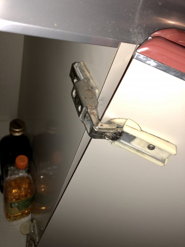

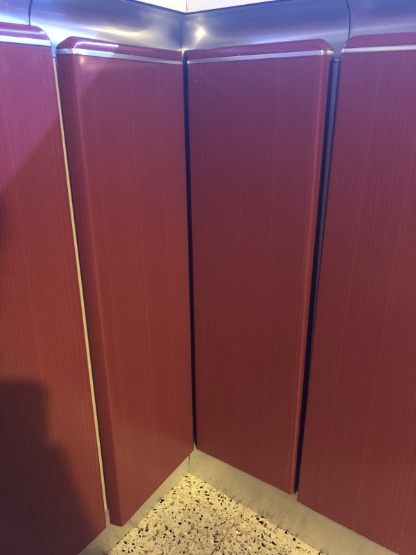

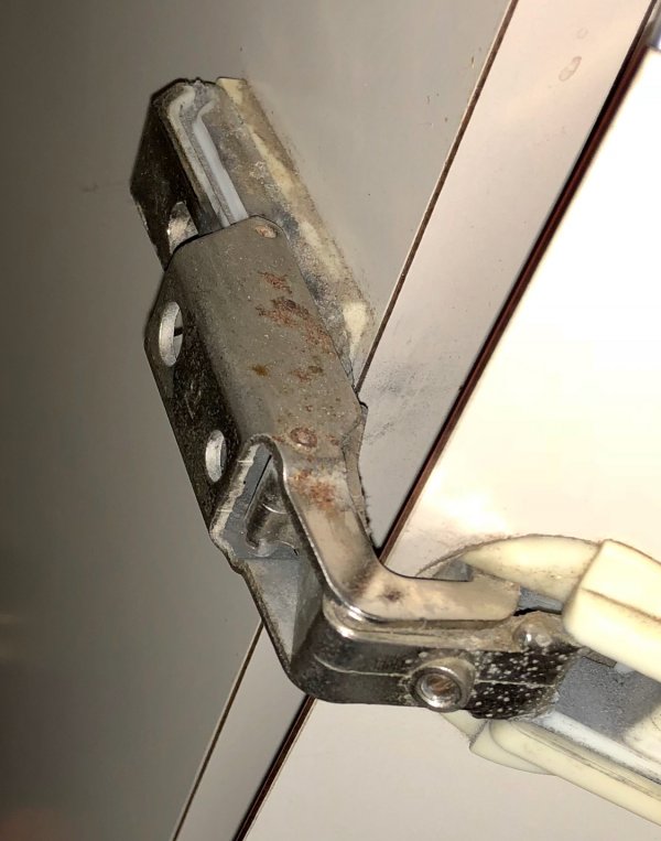

In de woning die ik kocht zit een retro keuken uit de jaren 80. Deze is van Italiaanse makelijk, oerdegelijk en ongelooflijk mooi. Nu hebben we een hoekast waarvan het onderste scharnier stuk is. In bijlage een post van het bovenste scharnier. Het lijkt me niet op een standaard scharnier.
Kunnen jullie helpen het goese vervangscharnier te vinden?
Bedankt!
Graag diameter van het ronde gat in de deur opmeten, 35 mm is tegenwoordig standaard. Beide scharnieren dan vervangen.

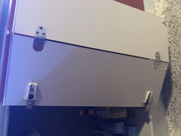

Zo te zien volopdek, anders graag een foto met de deur dicht en 125 graden?
