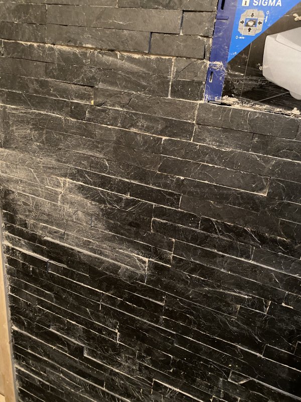

Gisteren heb ik voor de eerste keer een achterwand getegeld. Dit zijn natuursteen steenstrips. Achteraf blijkt nu dat ik te veel lijm heb gebruikt. Overal zie ik nu grijze “ voegen “ terwijl dit niet de bedoeling is. Gisteren alles een paar keer nat afgewassen en toen zag het er goed uit. Maar nu kijk ik en is het een grote ramp. Is daar nog iets aan te doen ? Of zit er niks anders op dan ze eraf te halen en opnieuw te beginnen ?
Er zal weinig meer aan te doen zijn.
Je kunt proberen om de lijm met een breekmes weg te snijden tussen de strips.
Na 1 dag is de lijm nog niet helemaal uitgehard.
Maar ik ben bang dat het er niet veel mooier op wordt.
Ik zou zowiezo andere tegels nemen voor het inbouwreservoir.
Bij deze ongelijke tegels krijg je de pot niet goed opgehangen en afgekit.
