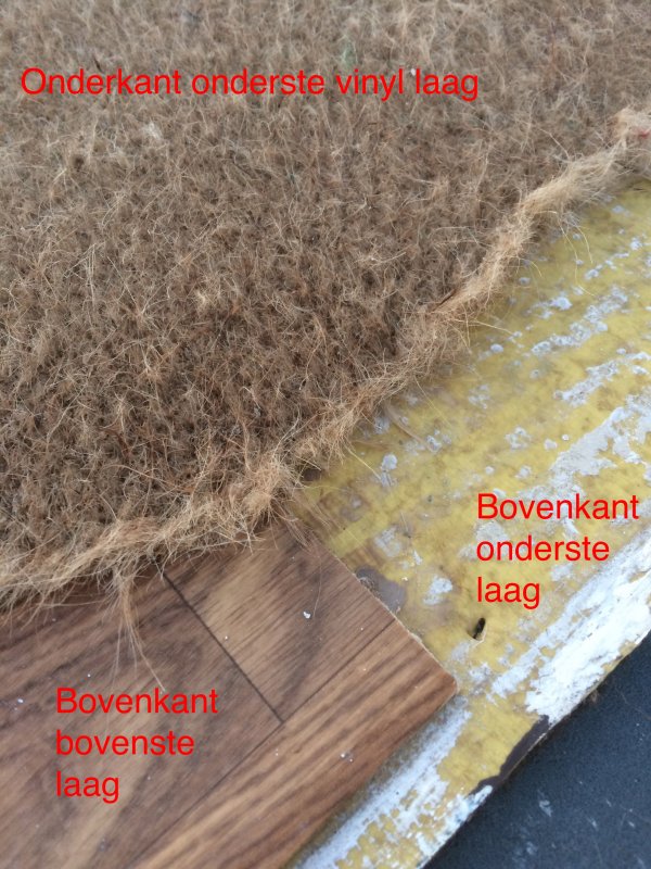

Recentelijk heb ik een jaren '60 huis gekocht in Houten. We hebben besloten om het huis helemaal te strippen. Als matroesjka poppetjes ontdekken we laag over laag: 3 lagen plafonds, 4 lagen behang, 3 lagen vloerbedekking, 2 lagen tegels in de badkamer en keuken (jaja, met bisonkit erop geplakt).
We zijn nu bij de laatste laag van de vloer aangekomen in de kamers op de eerste verdieping: vinyl met een bruine harige onderkant die verlijmd is aan hardboard ondervloer. Het lostrekken van het vinyl gaat OK, die is er nu overal af. Maarrrrr, de haren blijven zitten :-|
Vraag 1: Hoe krijg ik de haren eraf?
We hebben het met een behangstomer geprobeerd in 1 kamer. Gaat wel, maar geeft een nare lucht (we activeren de lijm immers weer), en het duurt erg lang. Iemand een anders idee?
Vraag 2: Hoe werk ik de vloer het beste af?
Ik denk eraan om het geheel op te schuren met een vloerschuurmachine voor een egale basis voor de nieuwe vloer (kurklaminaat). Is dat verstandig als er lijmresten op zitten? Of gewoon mondkapje op een gaan?
Vraag 3: Asbest of niet?
En dan nog een subvraag... Herkent iemand deze hardboard platen (zie foto - met daarnaast "Made in Finland" print). Zou zo'n hardboard platen asbest kunnen bevatten? (De losse opgeplakte stukjes zijn nog resten van het harige vinyl / lijmresten.)

Ik zou me meer zorgen maken over het vinyl dan over de hardboard platen, wat betreft asbest.
Dat werd in die jaren soms gebruikt in vinyl.
Plaats even een foto van de vloerbedekking, zo is het niet erg duidelijk.

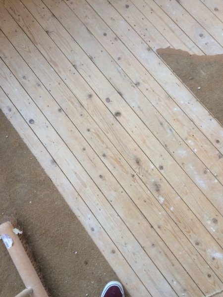

Daar ben ik weer. Het blijkt dus dat alleen de randen van de hardboard platen aan de plinten zaten gelijmd, maar dat het hele middenstuk gewoon met spijkers vast zat. Dus dat gaat er redelijk makkelijk uit (alleen miljoen spijkertjes in de vloer). In ieder geval een stuk makkelijker en schoner dan al het haar eraf stomen!
Voor 'future reference' nog wel even de foto's met wat er op zat. Hier kan je zien hoe het vinyl eruit zag. De aannemer gaf dus aan dat er geen asbest in zit. En op deze website lees ik het ook: https://www.infomil.nl/onderwerpen/asbest/asbest-in-panden/herkennen/
De aannemer gaf bovendien aan dat hardboard platen vroeger altijd in Finland werden gemaakt, dus nog een signaal dat het OK zit met de "made in Finland" platen die onder het haar zat/zit.
Enfin, volgens mij kan ik met een gerust hart de hardboard platen eruit halen.
