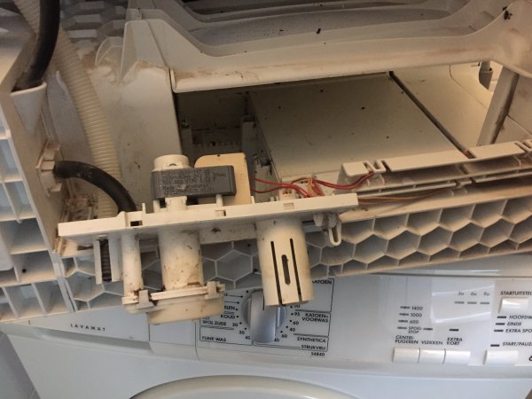

nog steeds na minuutje stop en reservoirlampje aan.

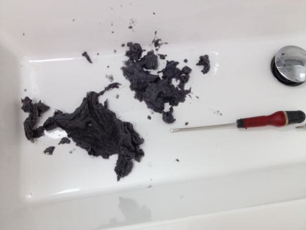

Heb handenvol pluis verwijderen, ookonder het klepje, alles afgespoeld, slang doorgeblazen (bubbelsin het pluizenbakje) slang omgekeerd, want beetje doorgebogen aan het machine eind.

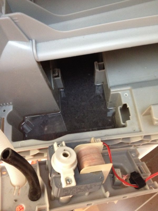

Tochmaar zijwandverwijderen om bij pompje (hoor ik wel lopen) cq vlotter te komen?

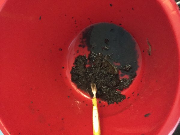

Toch maar zijwand eraf gehaald, pompje gedemonteerd. Bleek in nog een extra reservoirtje te staan, dat niet echt bereikbaar was via het klepje onder de condensator. Dikke plukken verzeepte pluis eruit geschept, helemaal schoon en droog gemaakt. bodemplaatje van pomp eraf, schoepen schoongemaakt, pijpje doorgeblazen. lijkt nu allemaal helemaal schoon.
Natte handdoeken erin en nu: proefdraaien!
:hup: :prima:
en mn droger gaat weer als een dolle!
(niet hoeven wachten op de monteur, en zo 'n lekker uurloon verdiend)

Weet nu gelukkig wat te doen. Eerst onder klepje onder condensator. Geen resultaat (net als vorige keer ...
Wéér schroefjes los, zijwant en bovenkant eraf, wéér onbereikbaar reservoirtje schoon en droog gemaakt, pompje gedemonteerd en schoepen ontpluisd. en wéér doet de droger t daarna als een zonnetje.

Idd klepje opwippen en bak eronder schoonmaken. Het klepje opwippen was niet bepaald eenvoudig. Uiteindelijk toch maar de zijkant open gemaakt en met licht geweld de klep moeten openen. Maar goed beter een klein pootje afgebroken dan een nieuwe machine kopen.

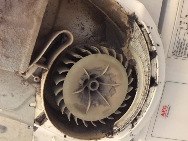

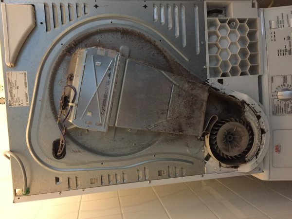

En als je dan toch bezig bent, kun je beter ook meteen de achterkant meenemen:
Wat ben ik blij dat ik hier terecht gekomen ben. Na een jaar sukkelen met mijn droogkast is dankzij de goede uitleg hier mijn droogkast weer als nieuw. Wat ben ik geschrokken van de smurrie die vanonder in het kleine waterbakje zat nadat ik het stuk met het wieltje los vees. Hartelijk bedankt voor de tip!! Groetjes Chrisje
