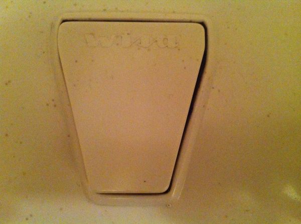

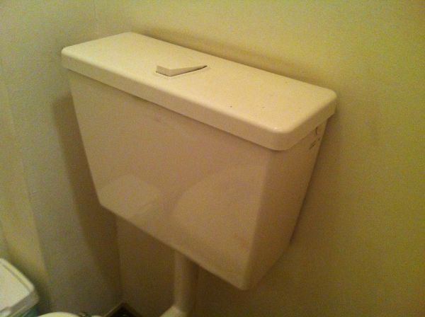

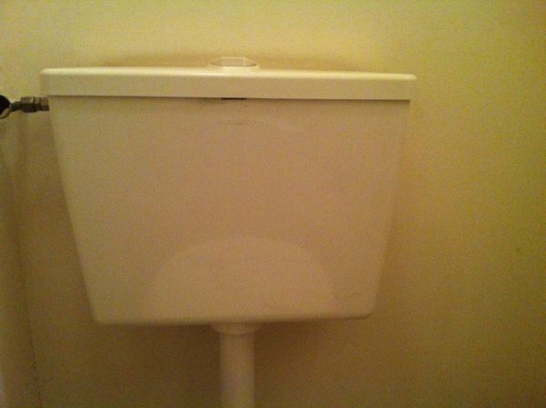

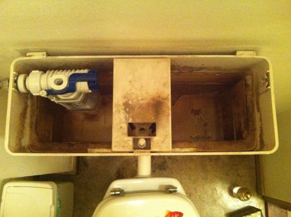

Het is een Wisa. Ga dit bij een vriendin verhelpen zij heeft de foto's gemaakt en ik hoop dat je hier voldoende aan hebt?

het is denk ik een wisa 250

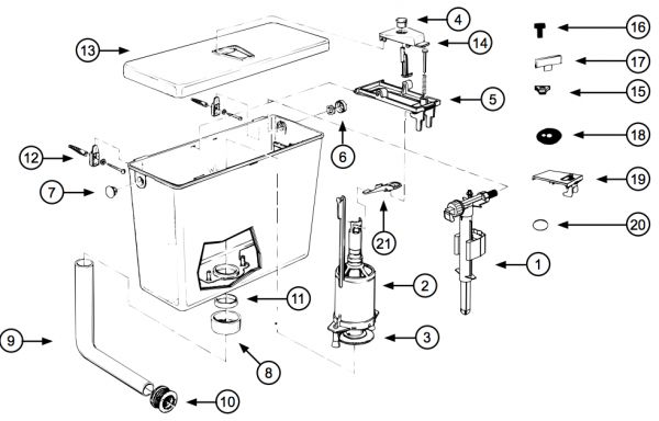

Heb de volgende tekening bij Wisa gedownload.

Op 1 van de foto's is te zien dat het deksel scheef zit, dat hoort er goed op te zitten.
Doet hij het wel goed met de deksel eraf ?
Ik kan het scheve niet helemaal zien moet ik zeggen.

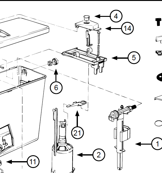

Volgens mij kan je de spoelgang instellen met 21, de beker kan je dacht ik van positie wijzigen om de spoel hoeveelheid in te stellen.
In de beker hoor dacht ik geen water te zitten/komen.
Overigens is de tekening niet helemaal gelijk aan het model. Spoelonderbeekknop no 4 ontbreekt op je foto.
Je hebt knoppen met en zonder spoelonderbreking en deze is zonder (oud model)

Het principe is dat je met de drukknop een hefboompje bedient die de afsluiter optilt.
De afsluiter blijft drijven zolang er water onder doorstroomt.
Als het water op is staat de afsluiter op de bodem en het binnenstromende water drukt hem op zij plaats.
De ontbrekende drukknop kan de afsluiter weer op zijn plek drukken.
Nummer 21 is de hendel die de klok omhoog duwt bij indrukken van de spoelknop.
