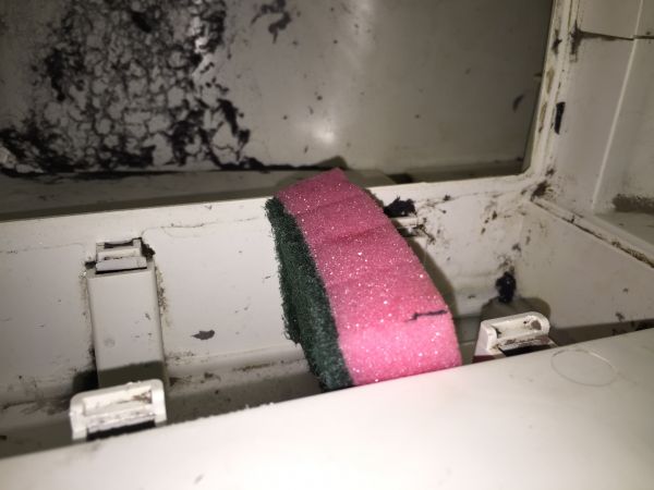

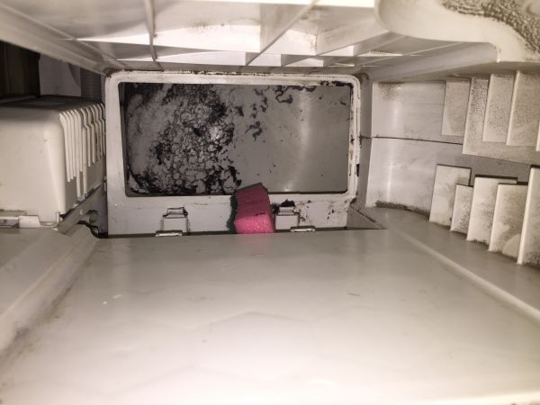

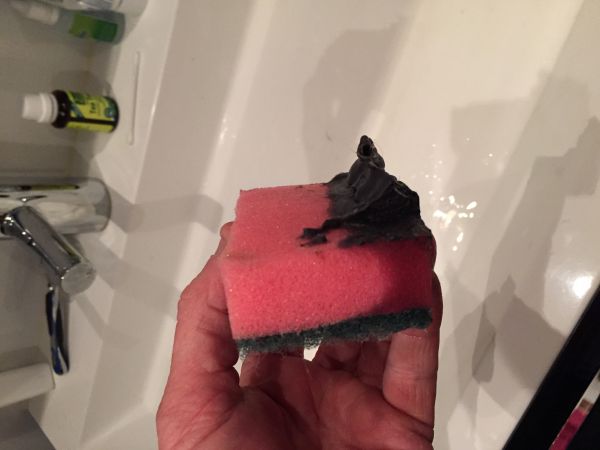

Regelmatig de pomp en vlotter moeten schoonmaken en sinds een maand een sponsje geplaatst in de opvangbak van de pomp en kan nu heel simpel het sponsje schoonmaken en geen probleem meer met vervuiling van de vlotter en pomp
