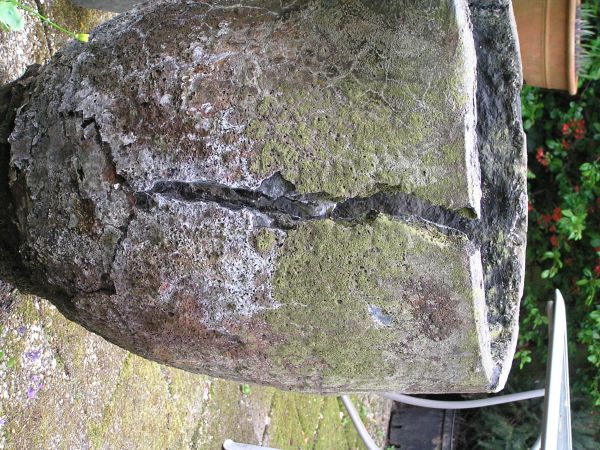

Ik heb in de tuin een grote gietbeker (zie foto) staan waarmee vroeger brons in mallen werd gegoten. Deze was met water gevuld dat d.m.v. een pompje overstroomde in een vijver.
Doordat ik in een winter vergeten was het water eruit te laten lopen is dat bevroren en is door uitzetting de beker gebarsten.
Ik wil de scheur repareren maar vraag me af met welk materiaal dat zou kunnen. Het moet dus waterdicht afsluiten en tevens enigszins elastisch blijven.
De beker is van een steenachtig materiaal gemaakt.
Iemand een idee hoe ik dit zou kunnen oplossen?
Ik heb geen ervaring met dit soort dingen, maar ik zit te denken aan volgieten met epoxy. Eerst de beide kanten goed dichtplakken, zodat het er niet tussen kan lopen. Epoxy hecht niet op PE-folie (zoals plakband).
Je kan het transparant laten, of met een contrasterende kleur. Kan zelfs met een fluoriserende kleur ;)
Of gewoon met een betonreparatiemortel.
Bedankt voor de reactie,
Zelf denk ik dat kunststof niet de goede oplossing is. Ik wil proberen de buitenkant van de reparatie enigszins dezelfde kleur te geven als het vat en zal dan kleurstof mee moeten mengen.
Bij Karwei zag ik een reparatiemortel die wellicht bruikbaar is. Moet hier nog verder naar informeren.

Is deze beker met een spanband niet weer in vorm te krijgen, dan een stalen ring erom heen van rondstaf 8/10 mm, en eventueel de scheur repareren.
