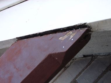

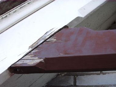

hoe kan ik dit het beste repareren.

Lastig.
Als er geen rotte plekken onder de verf zitten, met PU bruis-lijm en dan met klemmen de 2 delen op elkaar klemmen. Voordeel van bruislijm is dat het ook opvult en afdicht; na droging kan je het teveel aan lijm wegsnijden en schuren. Vervolgens met de (grond) verf erover heen.

Het zat los maar dat heb ik weer vast gezet met een paar klosjes aan de achter kant.
Ik wilde hem eigelijk zo weer in de boeidelen drukken met lijm ertussen maar dat wil niet omdat het door het weer er elke op korter geworden is .
En het gedeelte ertussen houd hem ook tegen dus heb ik er een paar klosjes erachter gezet zodat hij vast zit.
Het gaat mij erom hoe kan ik het best die ruimte die is onstaan tussen de boeidelen hoe kan ik die het beste opvullen.
Het is gelukkig niet verrot.
groet rakker

Als die oppervlakken, droog, schoon, vet- en stofvrij zijn: MS-polymeerkit.

Kan het dan nog wel werken want met warm weer zet het weer uit en met koud weer dan krimpt het weer .

MS Polymeer is een elastisch blijvende kit

Ik zou toch overwegen om via de onderzijde een gat schuin naar boven te boren en daar een schroef in te monteren van 6x120mm
Eerst boor je een gat van 12mm met een diepte van ca 30mm en dan boor je verder met 6mm
Lijm tussen de verbinding, dan de schroef en uiteindelijk lijm je in het gat een prop van 12mm

Het hout gaat niet gauw splijten, als er platkop spaanplaatschroeven gebruikt worden al helemaal niet.
Even voorboren in de boeiplank met de kerndikte van de schroef verhoogt de stevigheid van de schroef in de boeiplank.

Ja dat had ik al geprobeerd maar helaas zo als jullie ook al aan gaven dat het hout zou gaan splijten.
Dat gebeurde dus helaas ook zoals je ook wel aan de onderkant kan zien dat er een schroef inzit .
Dat gat boren in de boeideel ging wel maar de schroef ging dwars doorhet hout heen waardoor het splijte .
Met het gevolg dat het weer los zat dus heb ik maar een
paar klossen aan de achter kant gezet en de rest moet ik maar zien te repareren.

Die schroef zit ook veel te dicht bij het uiteinde om goed te werken.
Neem een flinke lange schroef bijv 100 of 120 mm en boor een gat op 10 cm van het uiteinde.
Zoals aangegeven eerst een groter gat waar de kop van je bitje in past en dan verder boren met een dunnere boor. Is je boor niet lang genoeg ?geen probleem dan maak je zelf even zo'n lange dunne boor.
Je werkt immers met hout en ook een stuk rondijzer of een stuk draadstang wat aan het uiteinde plat is geslagen en waar een punt aan is geslepen kun je het gat dieper maken.
Dan de kier en de schroef volspuiten met bruislijm en de schroef er in draaien.
Je zult zien dat het hout dan niet splijt en dat alles goed vast komt te zitten.
