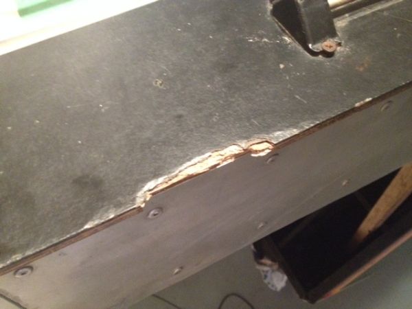

Ik wil de schade aan het houtwerk op bijgaande foto repareren. ik denk dat het iets van multiplex met een fineerlaag is. hoe kan ik dit het beste repareren? het moet wel enigszins sterk worden.

Is dit geen trespa ?
harde kern of zacht hout ?

Geen idee, de kern is gewoon hout, lijkt op een soort multiplex

Het lijkt wel hardboard...
Wat is de toepassing?
Kun je er niet gewoon een nieuw plaatje op maken.

Het is een afdekplaat van een tafelvoetbal.
ikzelf zat te denken om het te repareren met een soort epoxy vulmiddel. maar wellicht zijn er betere middelen voor..

Moet wel lukken met houtrotvuller. Blijft wel een kwetsbare plek.
Eerst al het slechte hout wegkrabben. Aan de achter- en onderkant een latje vastzetten en langs de voorkant aansmeren. Wat folie of plakband erop voorkomt dat de epoxy aan de vullatjes plakt.
