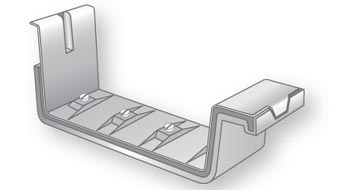

Ons huis heeft aan de tuin zijde een kunststof dakgoot die bij de verbinding met de goot van de buren ontzettend lekt. Het sijpelt echt in een straaltje erdoorheen als er een flinke hoosbui is.
Nu wil ik proberen dat goed te repareren. Hoe kan ik dit het beste aanpakken?
Je hebt twee soorten kunststof goten. Misschien nog wel meer.
Hangt de goot in beugels of is deze aan de muur bevestigd.
In beugels is meestal van polyester en aan de muur kan van PVC zijn.

Inderdaad....helemaal vergeten erbij te vermelden.
De goot hangt in beugels en heeft een wit/beige kleur.
Ik denk inderdaad ook dat het een polyester goot is.
Voor polyestergoten heb je toch speciale verbindings stukken.
Een klemsysteem met iets van een rubberafdichting.
Het lijkt mij dat je deze kan vervangen.

Ja, ik ben al aan het googlen, en inderdaad lijkt zo'n verbindingsstuk veel op wat er nu ook op zit.
Is het een heel ingewikkelde klus?
En is het normaal dat juist bij dit punt een dakgoot gaat lekken?
Er zit wel een lap bitumen overheen zag ik net. Een soort afplak lap, maar die doet het niet meer.
Ja dat is redelijk normaal bij deze goten. Ik vind dit niet de meest degelijke goot.
Een dakgoot heeft best wel last van weer en wind.
Die bitumen is er volgens mij al een keer eerder ingeplakt.
Ik kan je niet helpen of dit ingewikkeld is om te vervangen.
Ik dacht een kwestie van los- en vastschroeven.
Maar de boel zal wel vastgerot zitten.
