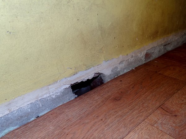

De muur dateert uit begin jaren 60, ik neem aan dat de buitenlaag kalk was met daaronder cement?
Door vocht zijn sommige plekken van deze muur broos geworden en heb ik het losse materiaal weggestoken.
De diepte zal ongeveer 0.5 à 1 centimeter zijn.
Wat zou het beste materiaal zijn om dit gat te vullen en hoe kan ik daarmee het beste te werk gaan?
De uiteindelijke afwerking zal een latexverf zijn.
Nog een gerelateerde vraag:
zoals op de foto hieronder te zien is, is er onderaan ter hoogte van de plint hier en daar een gat ontstaan door afbrokkeling van het materiaal, Zomaar vullen kan natuurlijk niet aangezien het materiaal dan gewoon in de kruipruimte valt, ik kan natuurlijk een tape aanbrengen en dan de plint er tegenaan, Maar de tape kan in de loop der tijd losraken en dan kan er dus tocht ontstaan.
Plaats ik een tape en daar een vulmiddel tegenaan, dan past de plint niet meer....
Een mogelijke optie is misschien om wat pur in het gat te spuiten en dan meteen de plint ertegenaan,Of pur spuiten,Laten drogen, en dan bijsnijden.
Graag hoor ik of iemand hier een idee over heeft, alvast bedankt.
Is de oorzaak van het vocht verholpen?
Dan vullen met gipsstuc.
De gaten bij de plint bij voorkeur met cement vullen. Eerst met PUR een rugvulling maken werkt het makkelijkst.

Bedankt voor het antwoord; bedoel je hier Roodband?
moet ik dit voorstrijken? Het gaat maar om een paar gaten en ik zie dat dit voorstrijk Product bijna 30 euro kost.
Dus het cement hecht op de pur die ik eerst in het gat heb gespoten en daarna afgesneden en uitgehold?
Want anders gebeurt hetzelfde als met de tape oplossing, als ik het cement tegen de pur smeer komt de plint van de muur af te staan.
Een willekeurige gipsstuc. Er zijn ook vast kleinere hoeveelheden voorstrijk. Maar anders kies je een product waar geen voorstrijk voor nodig is. Fix&Finish of een pot muurvuller bijvoorbeeld.
Als je er zoveel PUR inspuit dat je het moet afsnijden en uithollen, dan heeft vullen met cement geen zin. De PUR bedoelde ik alleen ter voorkomen dat het de kruipruimte in valt (al weet ik niet hoe groot dat gat is). Het cement moet hechten aan de zijkanten. En dan niet op PUR ;) Je bent een stuk sneller klaar als je alleen PUR gebruikt. Maar dat is niet zo duurzaam.

Dank voor de verduidelijking, ik denk dat ik hiermee verder kan.
